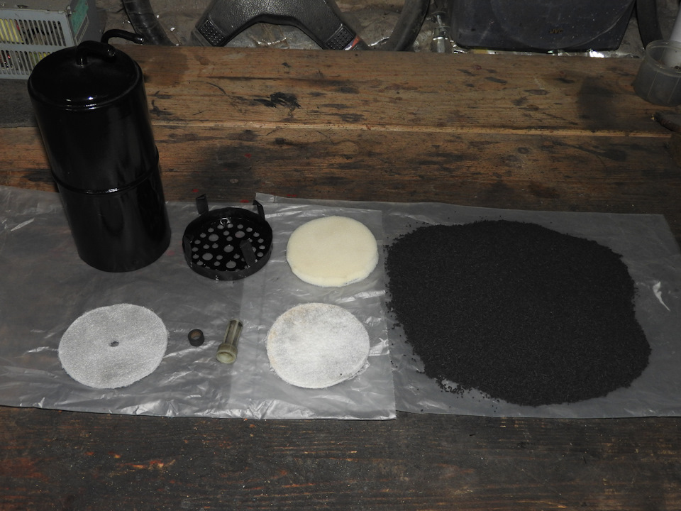

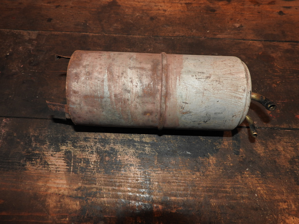

  • Сборка_04. Адсорбер
    По-тихоньку продолжаю готовить детали к сборке. Сегодня речь пойдет об очень важной детали. Очень важной для экологии! )
    Для соблюдения экологических норм 80-х годов прошлого столетия "Евро 2", кроме катализатора выхлопных газов, в систему вентиляции бака устанавливался еще адсорбер. Что это такое, и как оно работает в теории и на практике, оч хорошо и подробно описано вот тут
    А вкратце - это фильтр с активированным углем, который препятствовал попаданию паров бензина в атмосферу. Эти пары собирались в расширительном бачке, и с помощью специального клапана, попадали во впускной коллектор и дожигались. Адсорбер установлен (только на Е30 с катализатором) под капотом, возле топливного фильтра на левом лонжероне. Хотя, он и считается "вечным", и не подлежит замене по регламенту, но за 35 лет, он конечно, под-устал ) Поэтому, я решил его восстановить. Экология - наше все! )

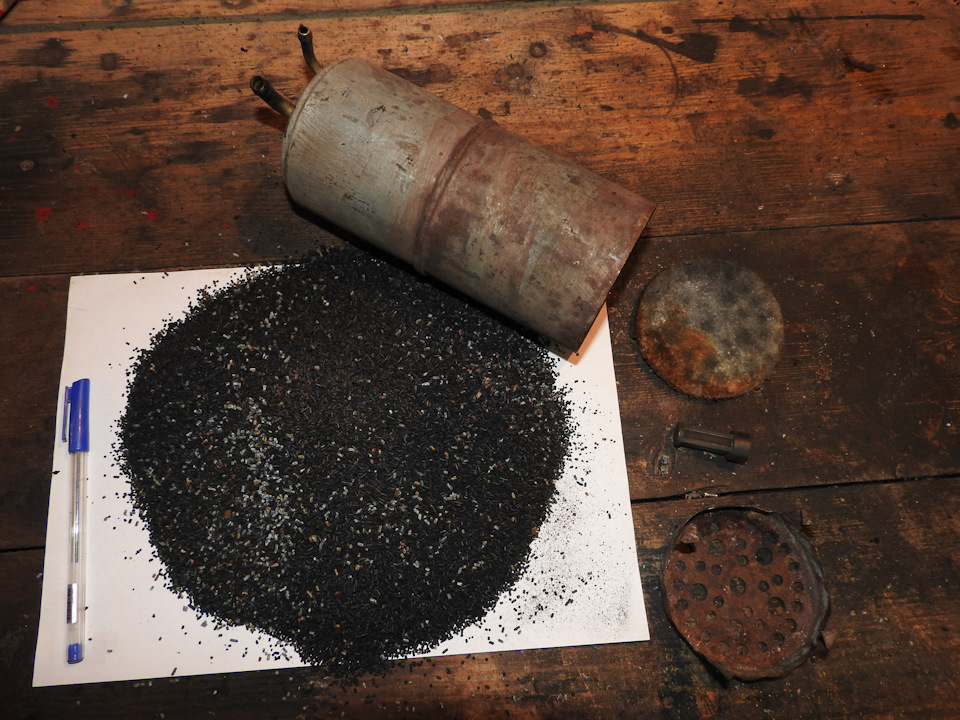

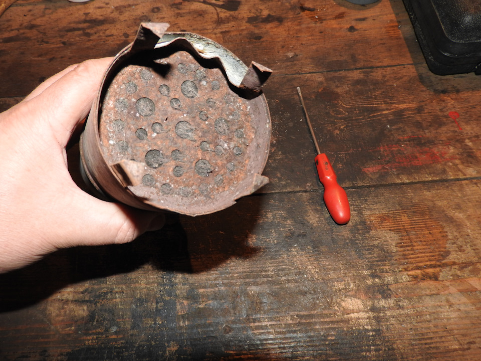

    Ободрал остатки краски, почистил от ржавчины, обработал преобразователем

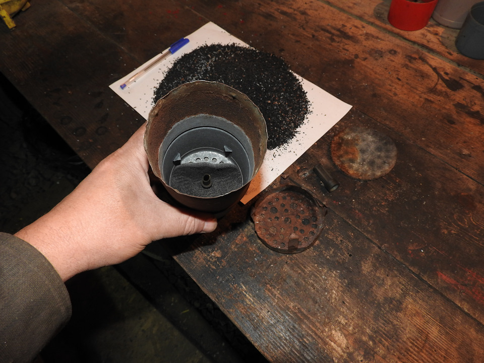

    На дне когда то был поролон, но он превратился в труху. Решетка закреплена насечками керна в четырех местах. Кроме этого, оно еще заржавело. Поэтому пришлось варварски, но аккуратно, выковыривать решетку тонкой отверткой.
    Под решеткой войлочная прокладка. Вытаскиваем ее и видим тот самый активированный уголь.

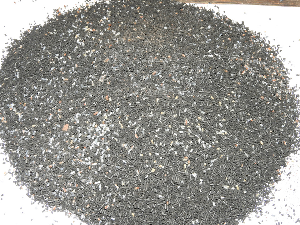

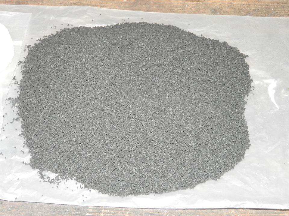

    Высыпаем его - воняет он, конечно, не слабо!
    При чем тот, что выше - темнее и еще более вонючий. Мелкие гранулы, разных оттенков черного и серого цвета - видимо от степени загрязнения...

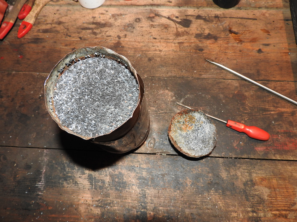

    Внутри видим колпачок с сеточкой и еще одна войлочная прокладка. Вытаскиваем колпачок, потом резиновое кольцо, затем прокладку.

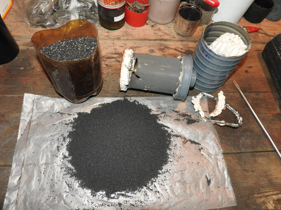

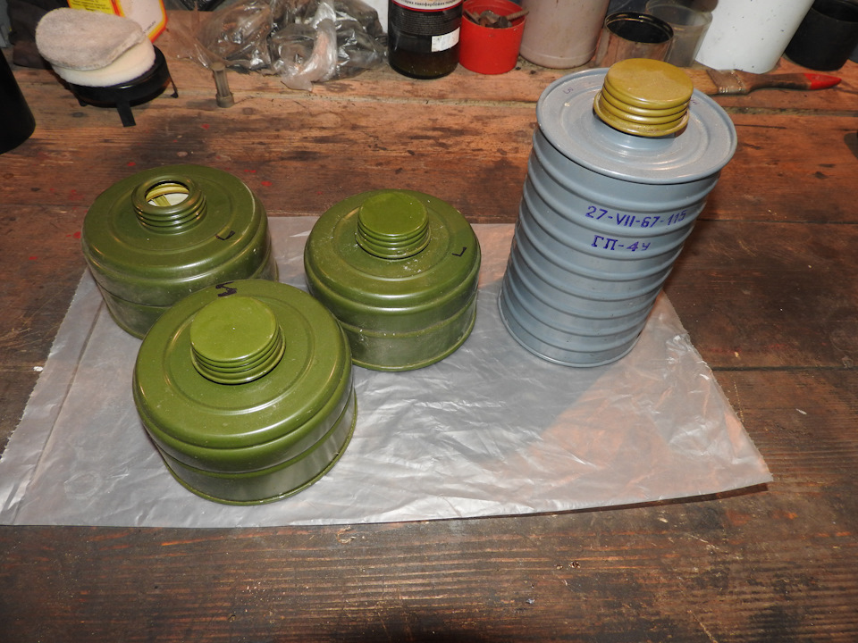

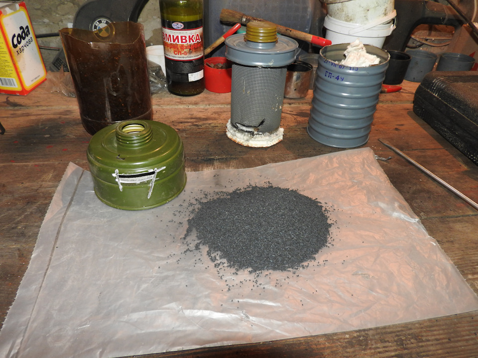

    Что делать с углем? Менять, конечно! Для этого оч хорошо подходят фильтры от противогазов. Купить их не проблема, хотя , мой например, оказался еще аж 67 года выпуска - видимо, на случай ядерной войны ими хорошо запаслись! )

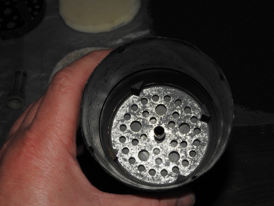

    Разрезаем корпус по кругу, вытаскиваем фильтрующую ткань, делаем надрез в сетке и высыпаем уголь.
    Одного большого фильтра оказалось мало. Разрезаем маленький - у него оказалась другая конструкция, и уголь посыпался сразу из разреза.
    Кстати, исходя из конструкции, качество фильтрации у большого фильтра будет по-лучше. Гранулы советского угля мельче, чем немецкого )

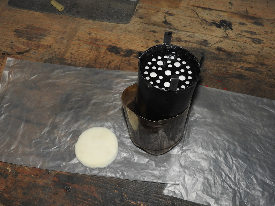

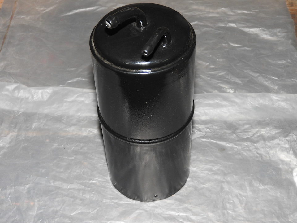

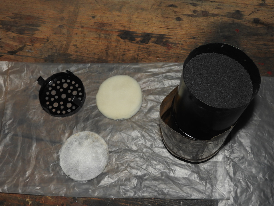

    Корпус был почищен изнутри, погрунтован и покрашен, войлочные прокладки выстираны, колпачок с сеточкой помыт.
    Собираем в обратной последовательности. Продул корпус и сеточку, ставим войлочную прокладку, одеваем резиновое кольцо с колпачком. Проверяем, что-бы колпачок держался и не выпадал.
    Засыпаем новый уголь. Точно хватило угля из одного большого и одного маленького фильтра. Если брать большие, то нужно два, если маленькие, то штук пять.
    Вставляем на место нижнюю войлочную прокладку и решетку, обжимаем по краю пассатижами, и в тех же четырех точках заново керним. Краска при этом немного пострадала, поэтому пришлось низ подкрашивать.
    Вставляем новый поролон и прижимаем его ножками.
    По итогу, получаем практически новый адсорбер, вновь готовый бороться за экологию в рамках Евро 2! )

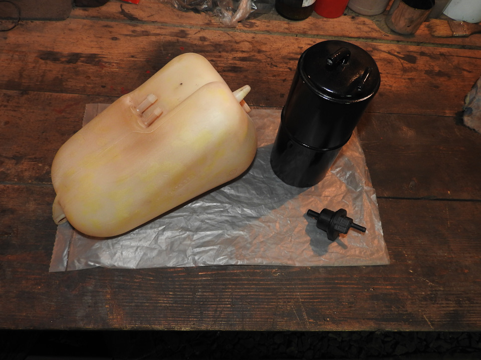

    Ну и все остальные компоненты этой экосистемы тоже готовы к установке - расширительный бачок, клапан и адсорбер.
    Шланги и трубки буду покупать новые вместе с топливными. Об этом позже напишу отдельно.
