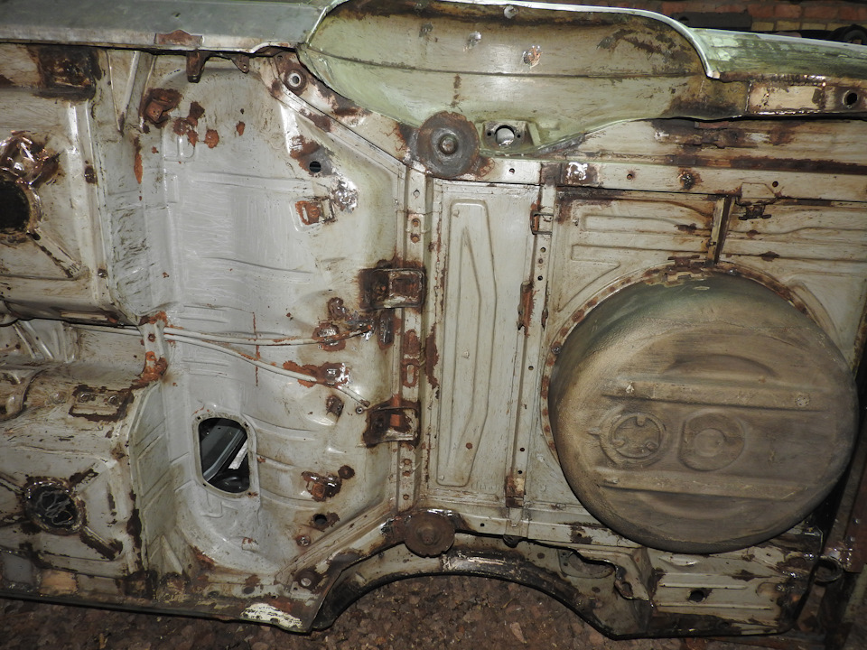

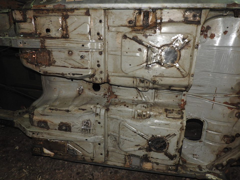

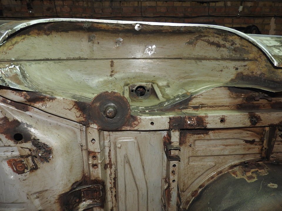

  • Кузовной ремонт_18. Очистка днища. (ч.2)
    После очистки днища, остались нетронутыми недоступные места - над задней балкой, передние стаканы, и левые арки, так как машина стояла на левом боку. Что бы добраться во все эти места, нужно снять балки, и как то перевернуть машину. Для этого я взял у товарища "жигулевские" опрокидыватели и адаптировал их для Е30. Сделал вот такие суровые "бамперы" ))
    А мож ну его, тот BBS ! ?  С такими бамперами будет крепче и надежнее!)))

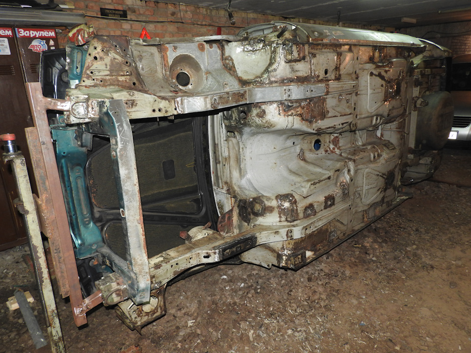

    Прикрутил эти адаптеры к опрокидывателю вместо "жигулевских" кронштейнов, и установил на машину.
    Использовал крепежные отверстия штатных бамперов. Адаптеры делал по своим замерам и чертежам, но пришлось малость еще подгонять по месту. Кстати, чертежи как то потом позже выложу - мож кому пригодится.
    Передняя балка снялась легко и просто, так как она недавно снималась, а вот задняя, минимум последних 11 лет не снималась... Пришлось малость повозиться, после чего она снялась вот таким образом:
    Остатки сайлентов пришлось высверливать. Они просто рассыпались на части, нижняя опора сайлента сгнила, и там уже стояли какие то резиновые прокладки. Как оно не оторвалось на дороге и ездило без каких-либо стуков - не понимаю.... За то болты - как новые! )

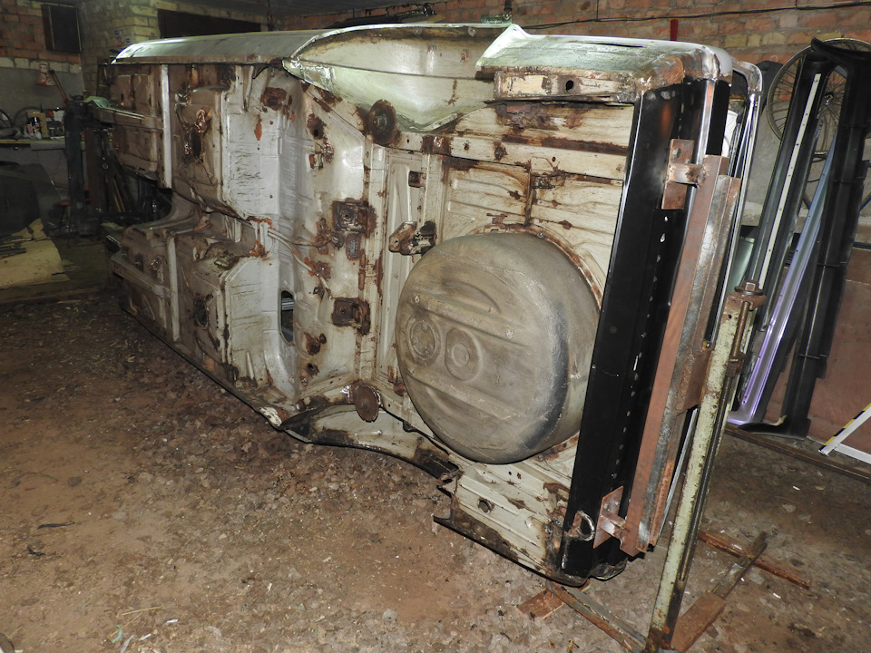

    И вот теперь она абсолютно голая и ее можно рассматривать со всех сторон! )))))
    Пол у меня  в гараже "временный" уже лет 15, и не оч ровный и твердый )) Поэтому для страховки пришлось  по бокам опрокидывателей расширить точки опоры на всяк случ,
    и еще подпереть кузов с обратной стороны., так как ось вращения получилась ниже, чем центр тяжести и крыша явно перевешивает днище. Нужно было ось вращения делать выше на 10-15см. Но не критично - стоит надежно, хотя по началу было стремновато ))
    Что сказать - оч толковая штука - работать на много проще и удобнее. Ну и вот такой результат получился:
    Даже не верится, но я это таки сделал! ) Осталось очистить еще передние крылья, но там нет герметика, а только битум - после очистки днища, это уже как пыль для моряков! )))

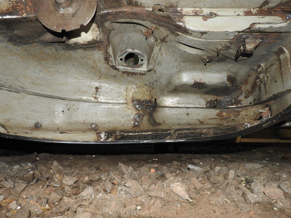

    Теперь о грустном... на этой стороне тоже нашлись косяки по сварке - мелочи по крепежу. Заварили отверстие для переднего щитка в арке, шпильки тормозных трубок приварили не с той стороны от лонжерона, шпильки под задним сидением вырезали, поставили заплатки , а новые шпильки не приварили, то же самое и с кронштейнами для тройника  задних тормозных трубок и тросов ручника. В задней арке много отверстий от саморезов, на которые крепились подкрылки. Дырок и гнили, к счастью , не обнаружилось.
    Вроде мелочи, но в сумме их набралось не мало.... что же, будем "доваривать"....  Об этом в следующий раз.
    Далі буде.

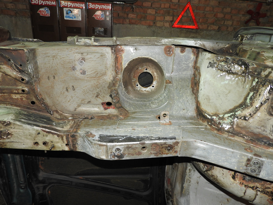

  • Кузовной ремонт_19. Очистка днища. (ч.3)
    Вчера снова была сварка.... )
    Как я писал в предыдущих записях, после полной очистки днища от битума и заводского герметика, обнаружились "косяки" и недоделки, которых раньше не было видно. Договорился со знакомым сварщиком, привез сварку к себе в гараж и начали устранять все это. Вроде все по мелочи, но таких мелочей получилось не мало - убили на это весь день.
    Итак, что было сделано:
    1) Заварили дырки в кронштейне правого переднего сидения и закрыли его вообще наглухо. (колхоз, но меньше грязи будет там собираться)
    2) Заварили дырку в полу справа
    3) Заварили дырки в задней арке возле кронштейна заливной горловины
    4) Перенесли нижнее ухо для крепления щитка задней правой арки, так его приварили не там, где надо.
    5) Вместо самодельного верхнего уха для бачка, приварили заводской верхний кронштейн в задней правой арке
    6) Перевернули и приварили правильно кронштейн глушителя
    7) Приварили в нужном месте передние шпильки тормозных трубок, так как они были не с той стороны лонжерона
    8) Приварили задние шпильки тормозных трубок, которых не было
    9) Приварили самодельный кронштейн для тройника задних тормозных трубок, которого не было
    10) Приварили шпильки термозащиты лонжерона и моторного щита, которых не было
    11) Заварили трещину на туннеле КПП
    12) Приварили к днищу пластинами трубки тросов ручника
    13) Приварили нижние шпильки передних подкрылков, которых не было и просверлили отверстия для переднего их крепления
    14) Приварили шпильку для крепления поддона аккумулятора в задней правой нише
    15) Заварили все отверстия от саморезов во всех арках
    16) Прошлись по всем "подозрительным" швам и зачистили их
    17) Выбили заводские заглушки для слива конденсата из кондиционера ( одну, а две других нужно будет сверлить по факту, так как заглушек в кузове там нет, хотя в термозащите есть) , для повторителей поворотов в крыльях, для проводки передних датчиков АБС (а для задних, походу , надо сверлить - заглушек тоже чет нет)

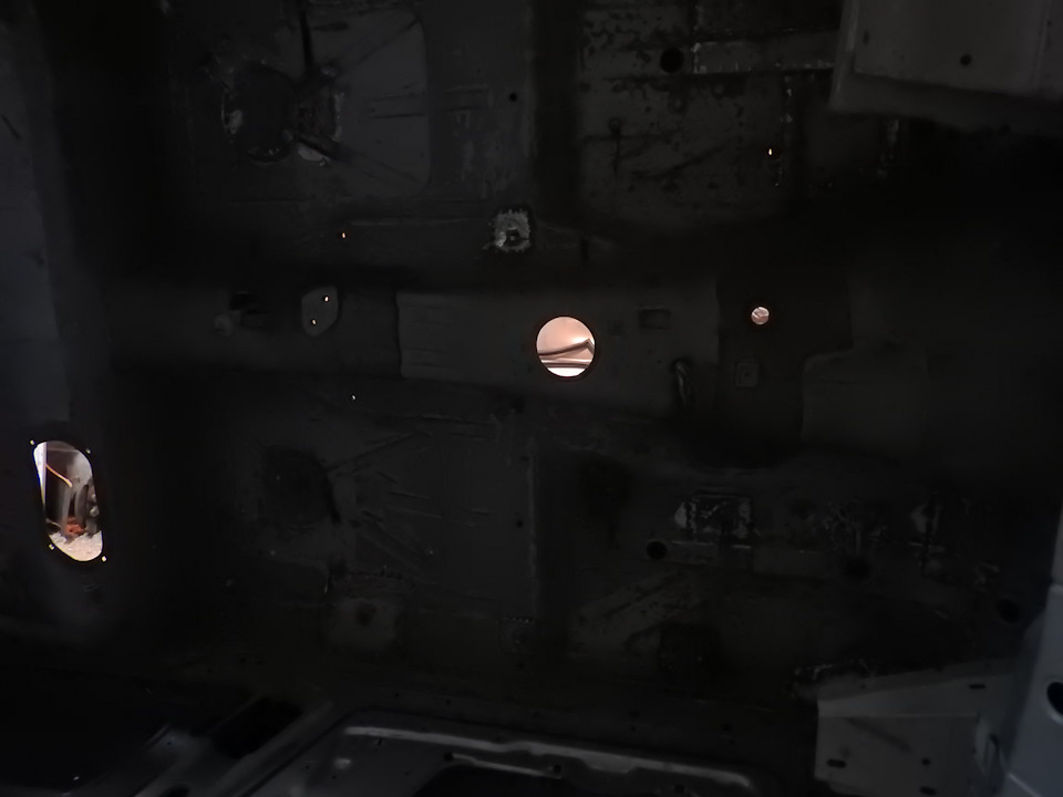

    Вроде все.... оч не хочется что-то забыть... и потом сверлить/варить после покраски...
    Кстати, еще отдал сварщику свои два ржавых в разных местах люка - он обещал, что постарается сделать из них один нормальный )
    Днище проверяли и искали дырки на просвет в полумраке )) - вот так
    Местами швы были, как созвездия на звездном небе ))) Но теперь просвечиваются только заводские отверстия - никаких не санкционированных дырок в днище больше нет! )
    Хотя... после пескоструя могут снова появиться... будем посмотреть...
