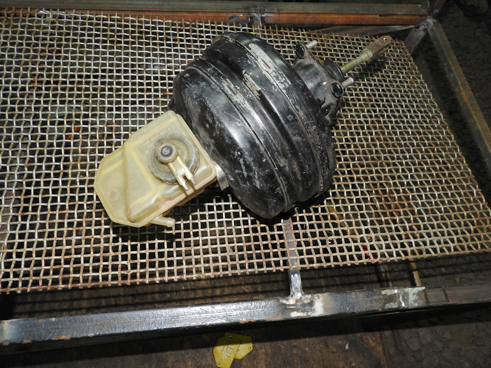

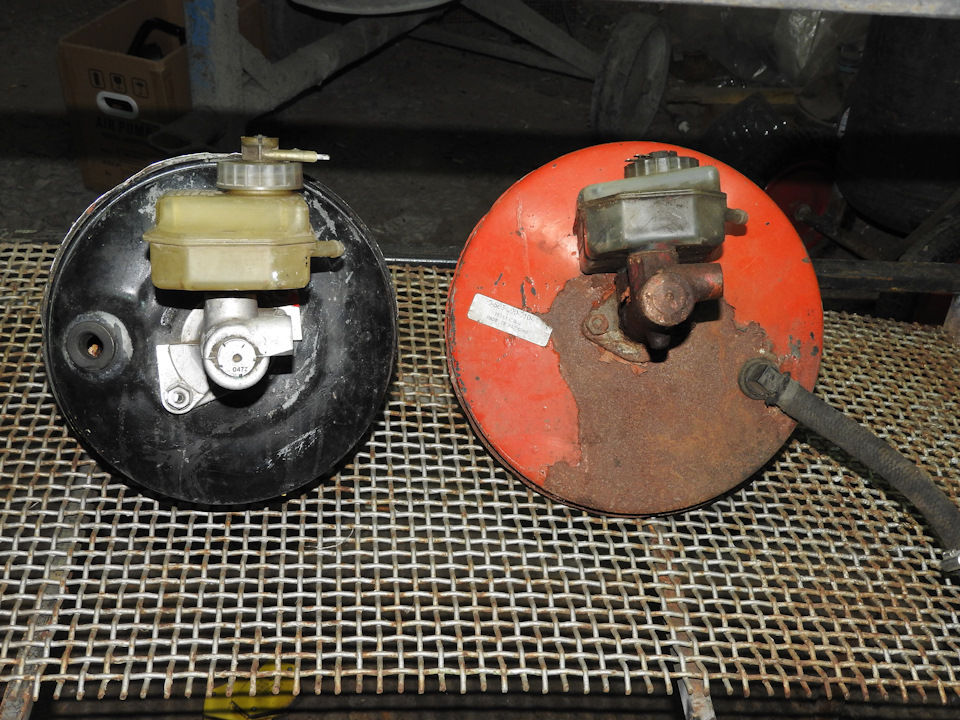

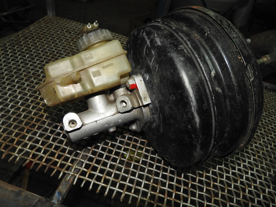

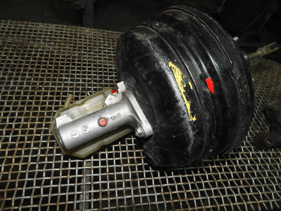

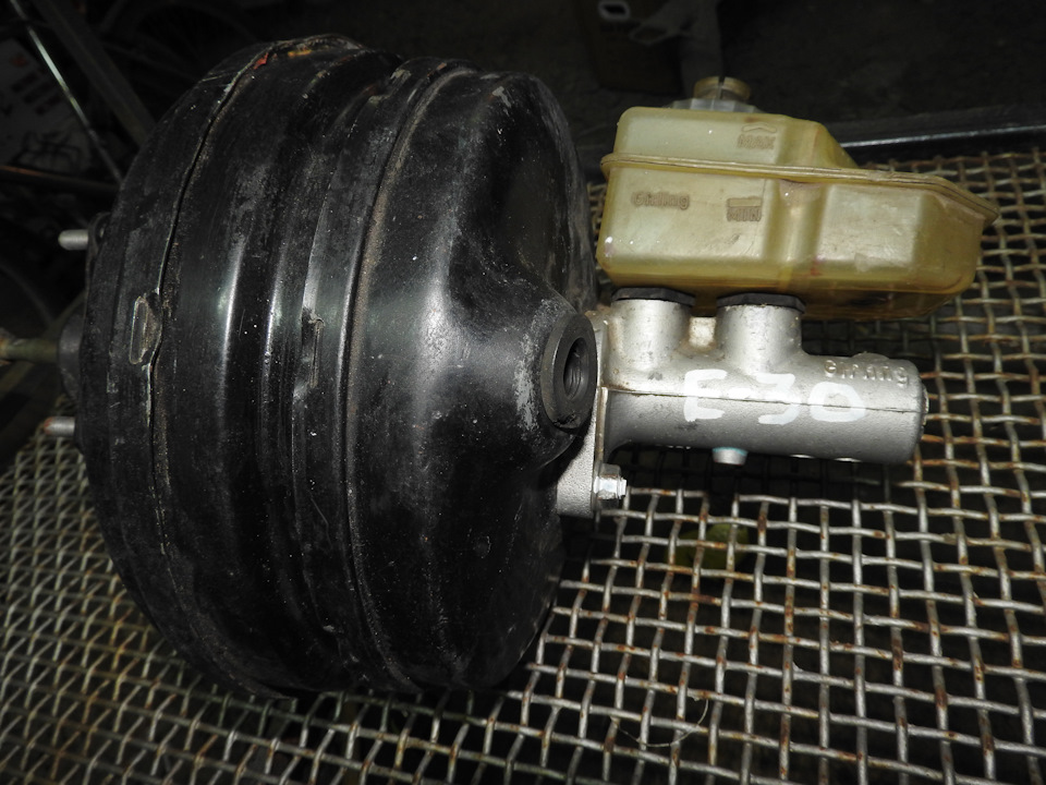

  • Двойной ВУТ Е30 (325ix)
    Буквально перед тем, как я разобрал машину, начались какие-то проблемы с ВУТом - точно уже и не помню, но вроде при торможении начинали подскакивать обороты. Я тогда не стал разбираться, а отложил это до момента сборки. И вот, этот момент уже вроде близко ) Поэтому, решил просто поменять ВУТ, так как его "гоночный" красный цвет мне всегда не оч нравился ) да и вообще, он весьма уставший уже. Начитавшись хвалебных отзывов об установке двойного ВУТа, решил, раз уж менять, то почему-бы не поставить двойной. Хотя, обычно его ставят при СВАПах, так как родной не помещается, но у меня это просто такой небольшой "апгрейд". Обычно ставят ВУТ от более новых кузовов 5-й или 7-й серии. Для этого нужно укоротить шток и нарезать на нем резьбу, а так же рассверливать крепежные отверстия в кузове. После покраски сверлить кузов мне категорически не хотелось. Поэтому, решил искать двойной ВУТ именно для Е30. Согласно ЕТК, ставился он только на рестайлинговые (после 87г) полноприводные модели 325ix - 34 33 1 161 486. По применяемости такой же ВУТ устанавливался на Е34 М30В30, М5 S38B36, Е32 М30В30, и Е32 М30В35:
    http://bmw-autocats.ru/parts-catalog/34331161486/

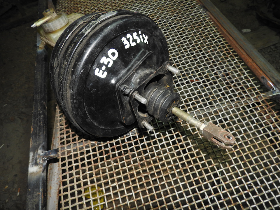

    Это немного расширяет круг поиска, так как "иксов" Е30 не так уж и много, даже второго перехода, а тем более в разборе. Но мне повезло - нашелся ВУТ именно от Е30 325ix. Недолго думая, решил брать. Были сложности с доставкой, но благодаря давнему товарищу по клубу Е30 YarikM3 все решили - Ярик, спасибо! )
    Ну и вот, собственно, он у меня.
    Е30 325ix - и что-бы не было сомнений! )
    Производитель не ATE, как мой стоковый, а Girling.
    Наклейка содрана, но есть какие-то метки красной краской, мож и заводские...
    ГТЦ, естественно, под ABS, с двумя выходами.
    Один выход под углом, но трубку подогнуть будет не сложно. Резьба такая же, как и на моем. Разъем на крышке бачка другой, но тоже не критично - или поставлю свою крышку, или заменю разъем на проводке, если крышка АТЕ не подойдет.
    Еще отличие в расположении вакуумного шланга, он с разных сторон, но это тоже совсем не важно - все равно его менять.
    Двойной меньше в диаметре, но объемнее, и легче по весу.

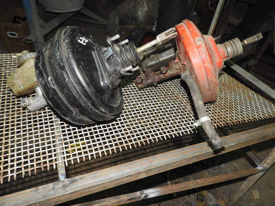

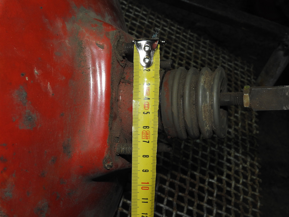

    А теперь, самое главное.

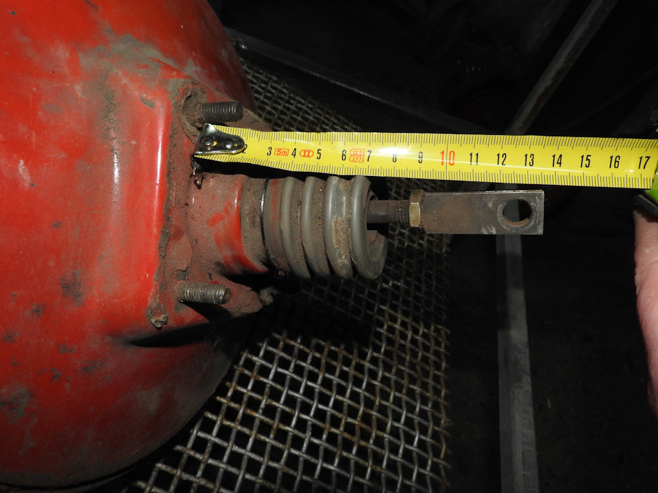

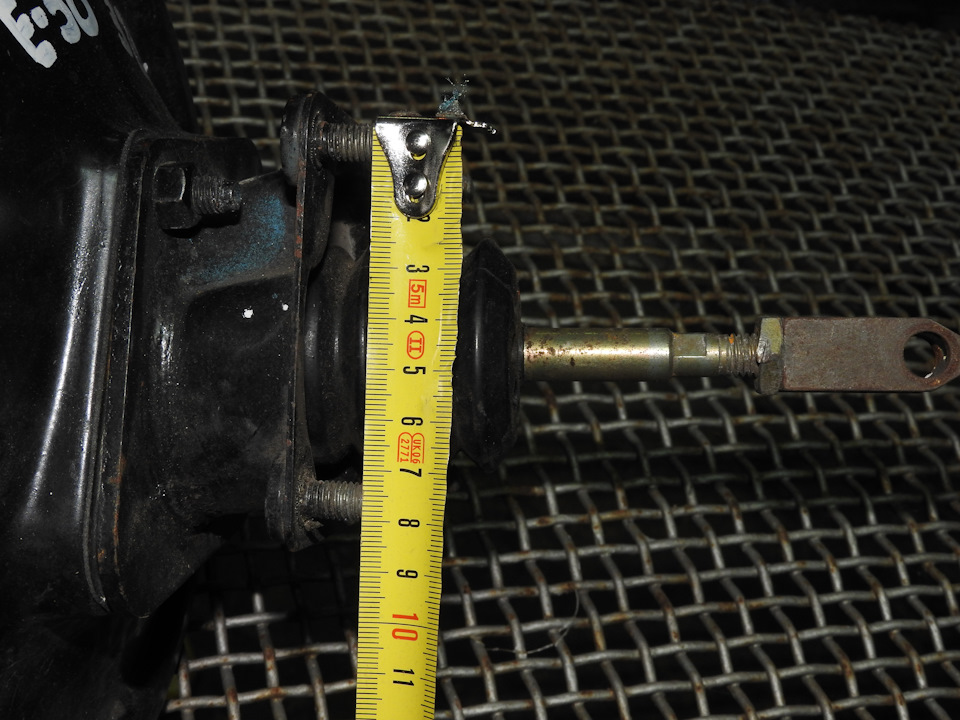

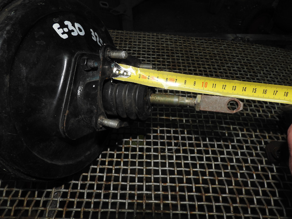

    Расстояние от крепежной плоскости до отверстия на штоке одинаковое - т.е. резать шток и перерезать на нем резьбу не надо!
    И самое приятное - расстояние между всеми четырьмя шпильками тоже одинаковое (мерил штангенциркулем и по периметру , и по диагоналям) - т.е. ставится "болт-он", без ковыряния моторного щита!
    Надеюсь, от этого "апгрейда" будет заметный эффект. Будем посмотреть. Но надо еще красоту навести, почистить/покрасить.

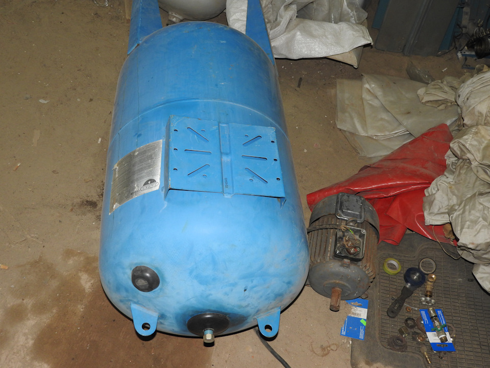

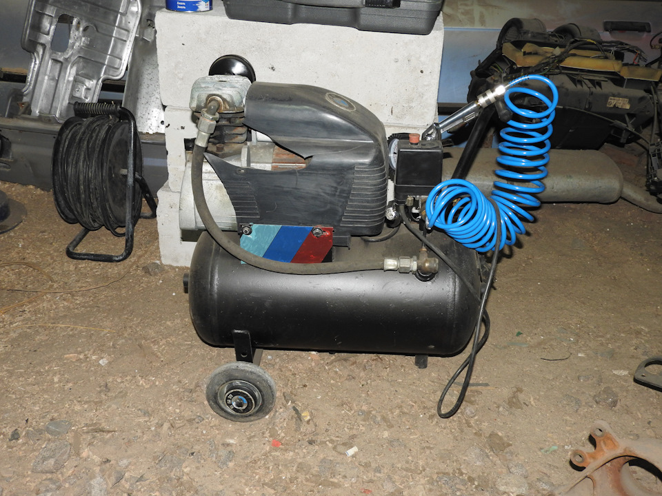

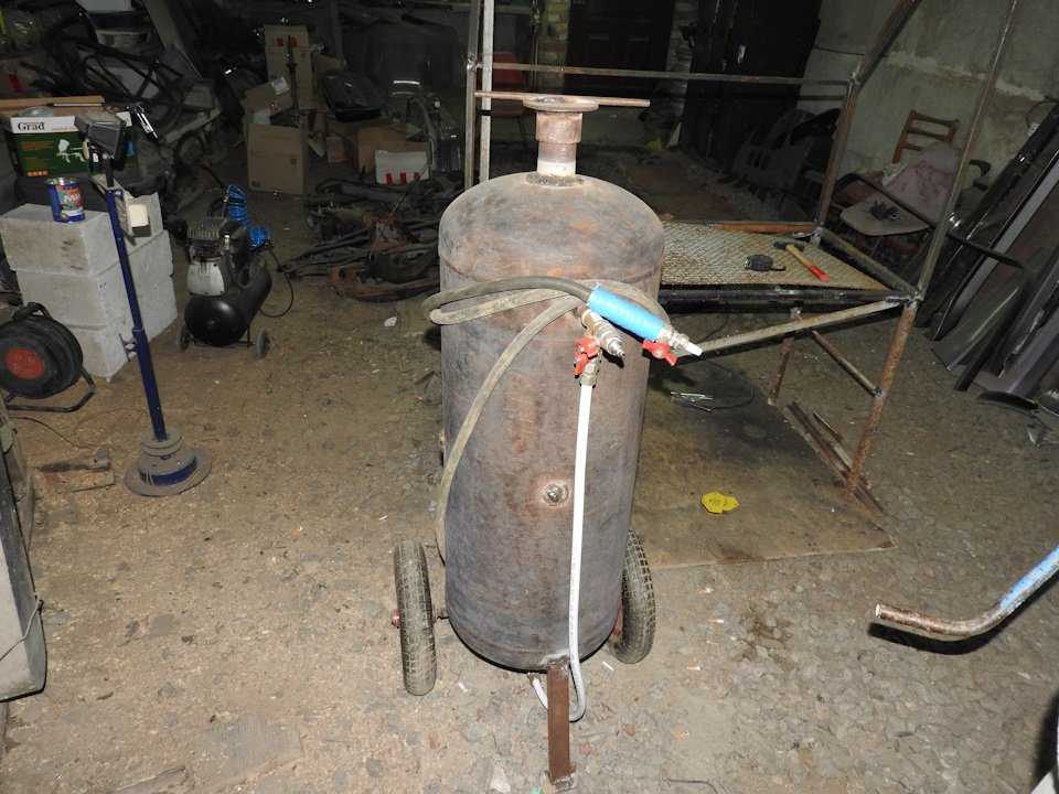

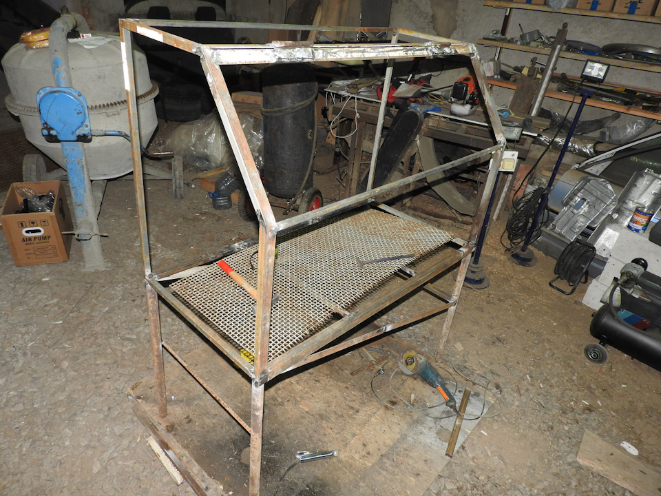

    Кстати, пока основательно готовлюсь к наведению красоты во всем - с братом сделали из говна и палок подручных средств и материалов, пескоструй.
    И почти закончили делать камеру для него.

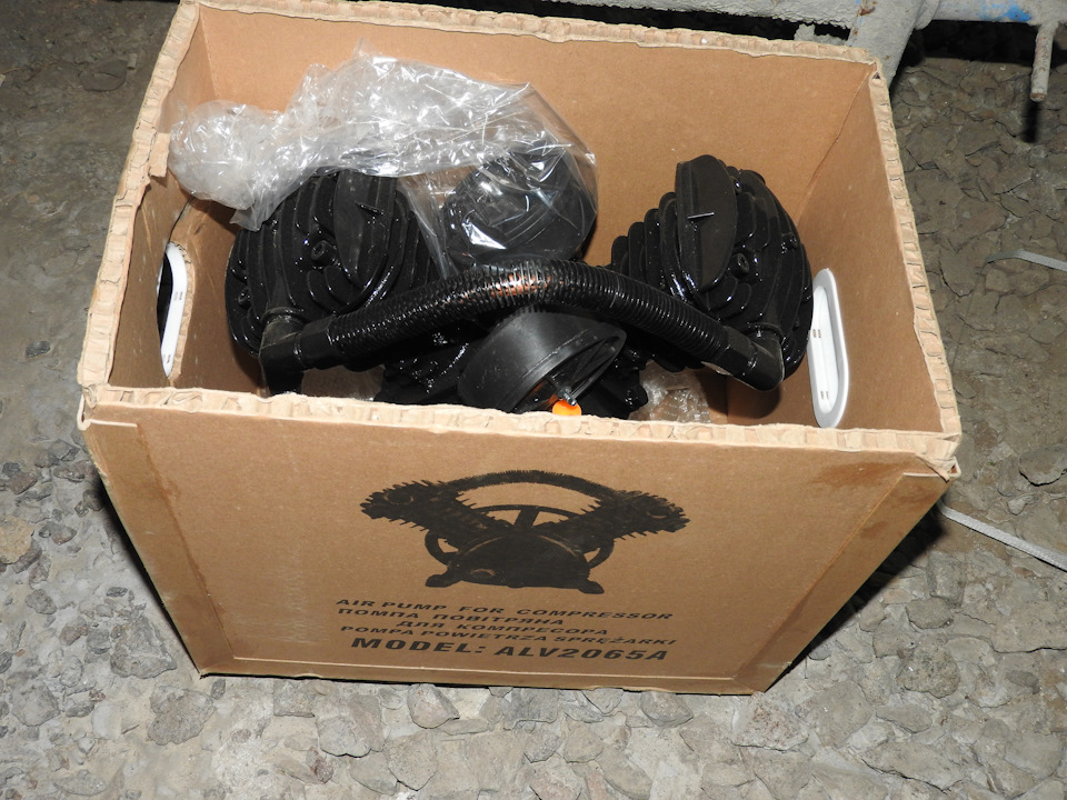

    Но мощности моего ко///Мпрессора оказалось явно маловато для пескоструя, даже не смотря на то, что я облепил его эмблемами БМВ и М-полосами )))
    Поэтому пришлось идти дальше - купили компрессор по-мощнее.
    И опять пригодились подручные средства, найденные в подвале - старый гидроаккумулятор на 200 литров и 3-фазный электродвигатель.
    Осталось собрать - думаю должно быть норм и песочить, и красить. Но об этом подробнее, когда оно все будет работать... я надеюсь... )
