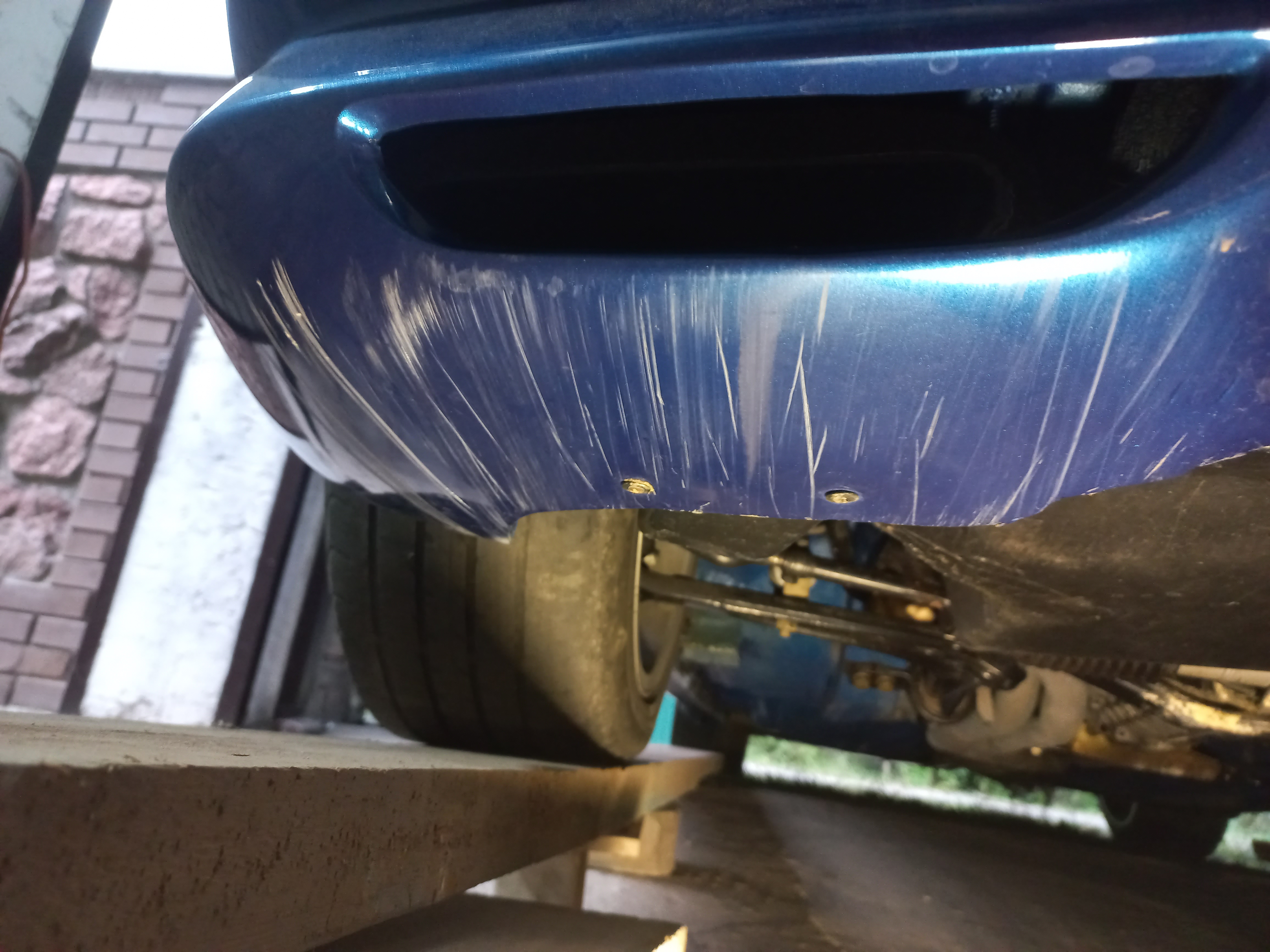

    Звісно, передній фартук BBS тріснутий ліворуч і весь подряпаний знизу - однозначно требе заново фарбувати.
    Але, слід віддати належне оригіналу BBS, - я думаю, що склопластикова репліка просто розлетілася б на шматки!

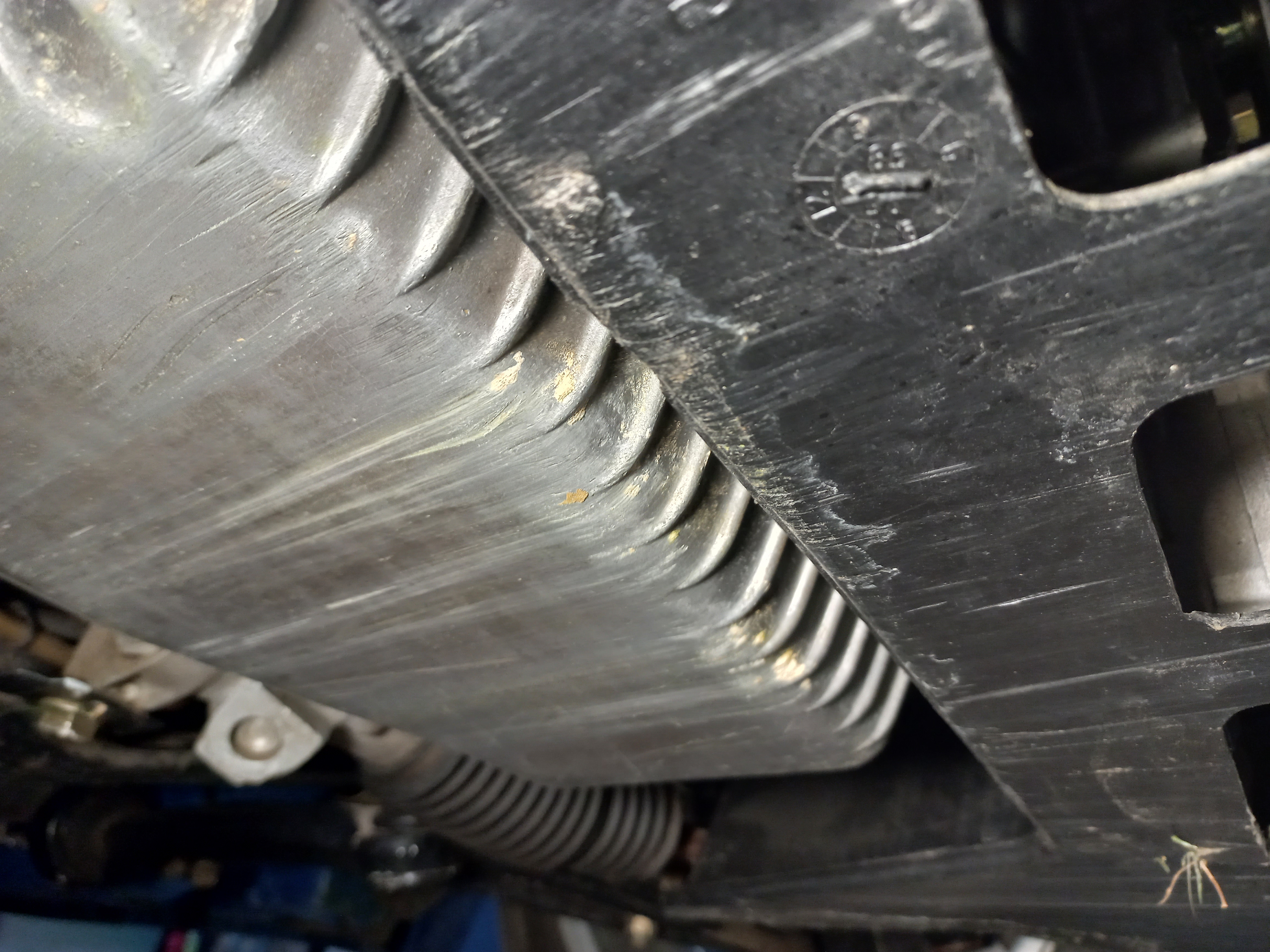

    Пластиковий щиток весь подряпаний, а слідом за ним видно подряпини і на піддоні мотору! Знову ж таки, - це чудо, що піддон не розбитий. На ньому подряпини і залишки від бетону.

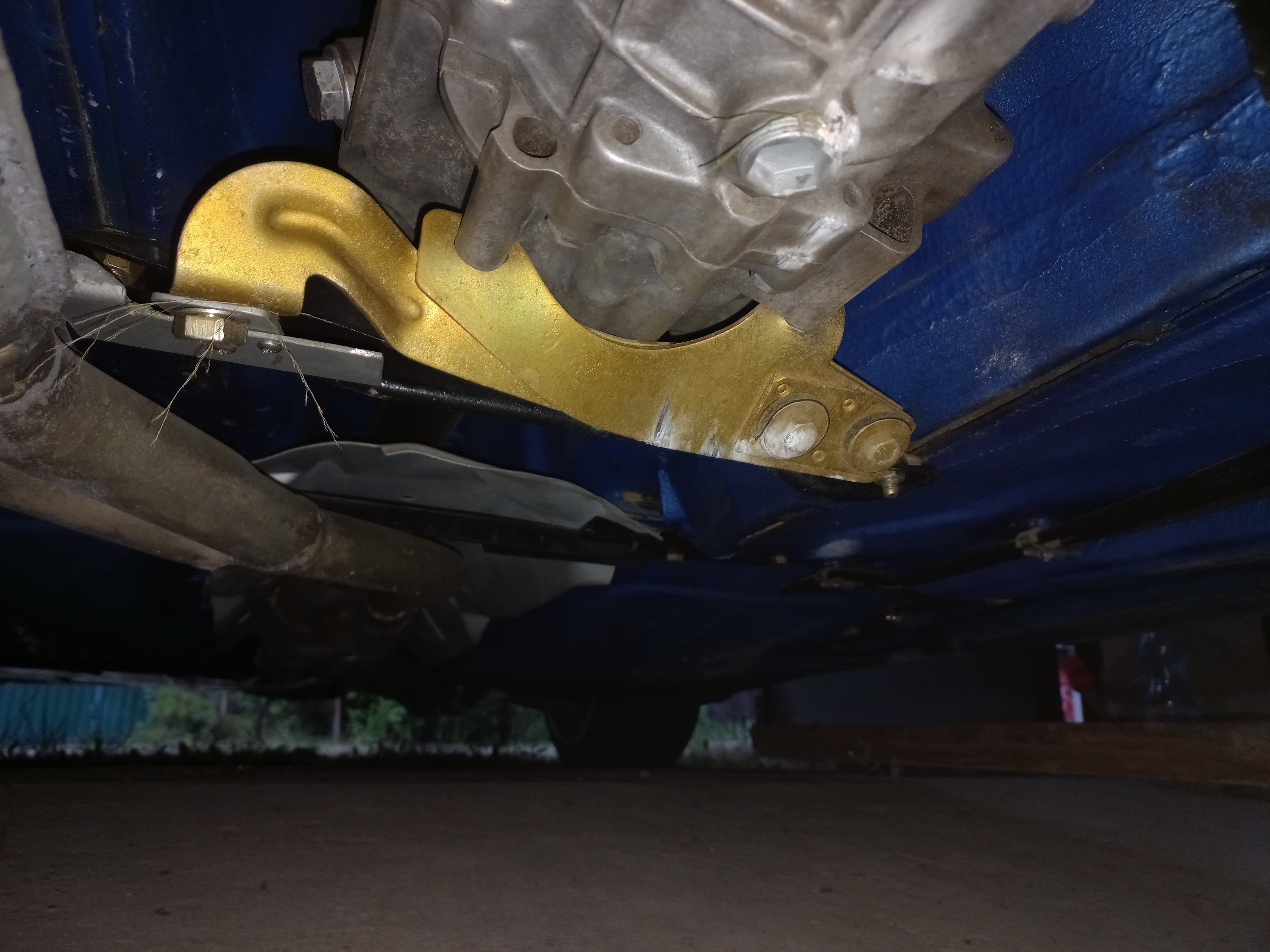

    Зігнутий об бетон кронштейн кріпленя випускної системи до КПП.

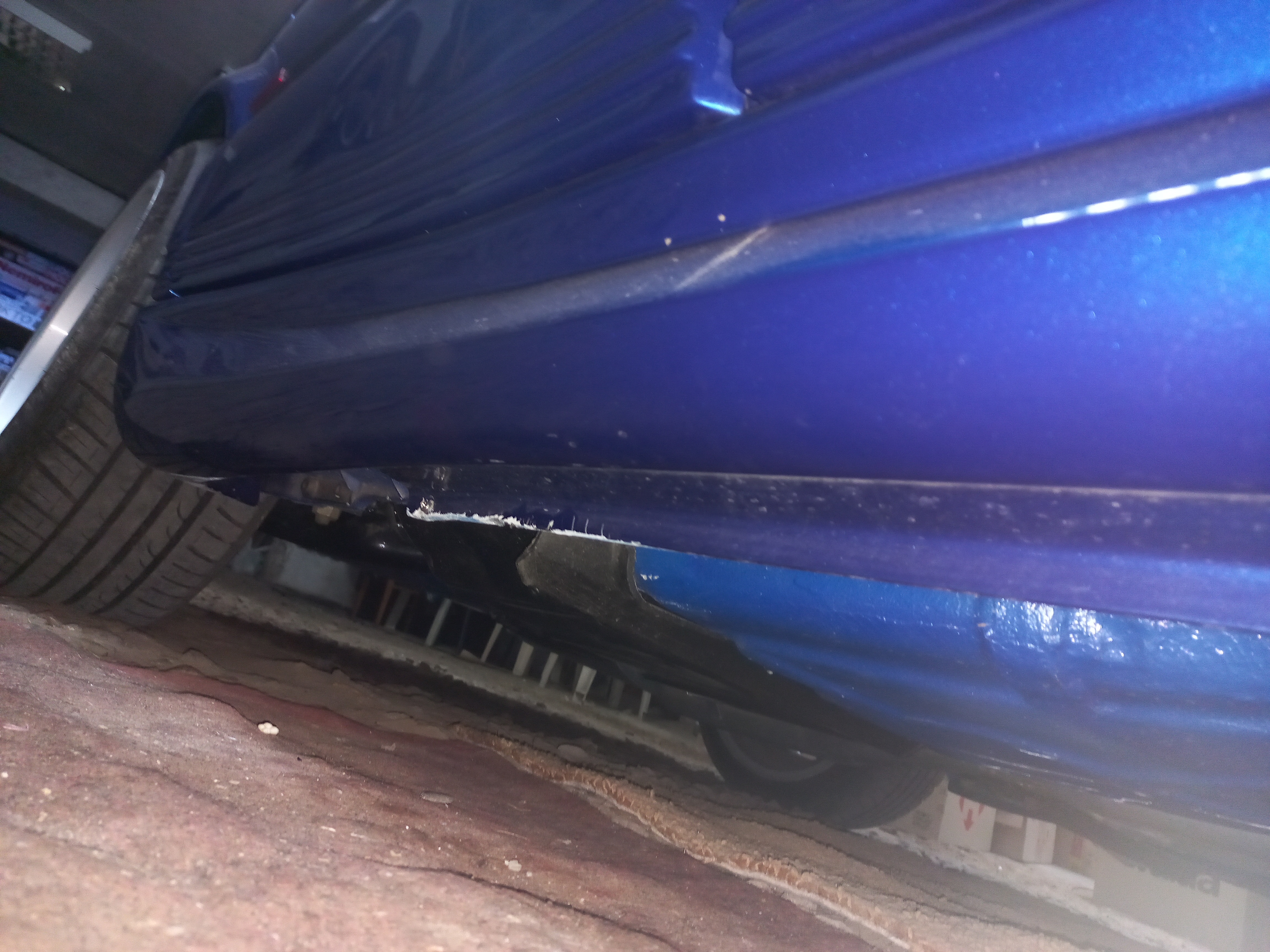

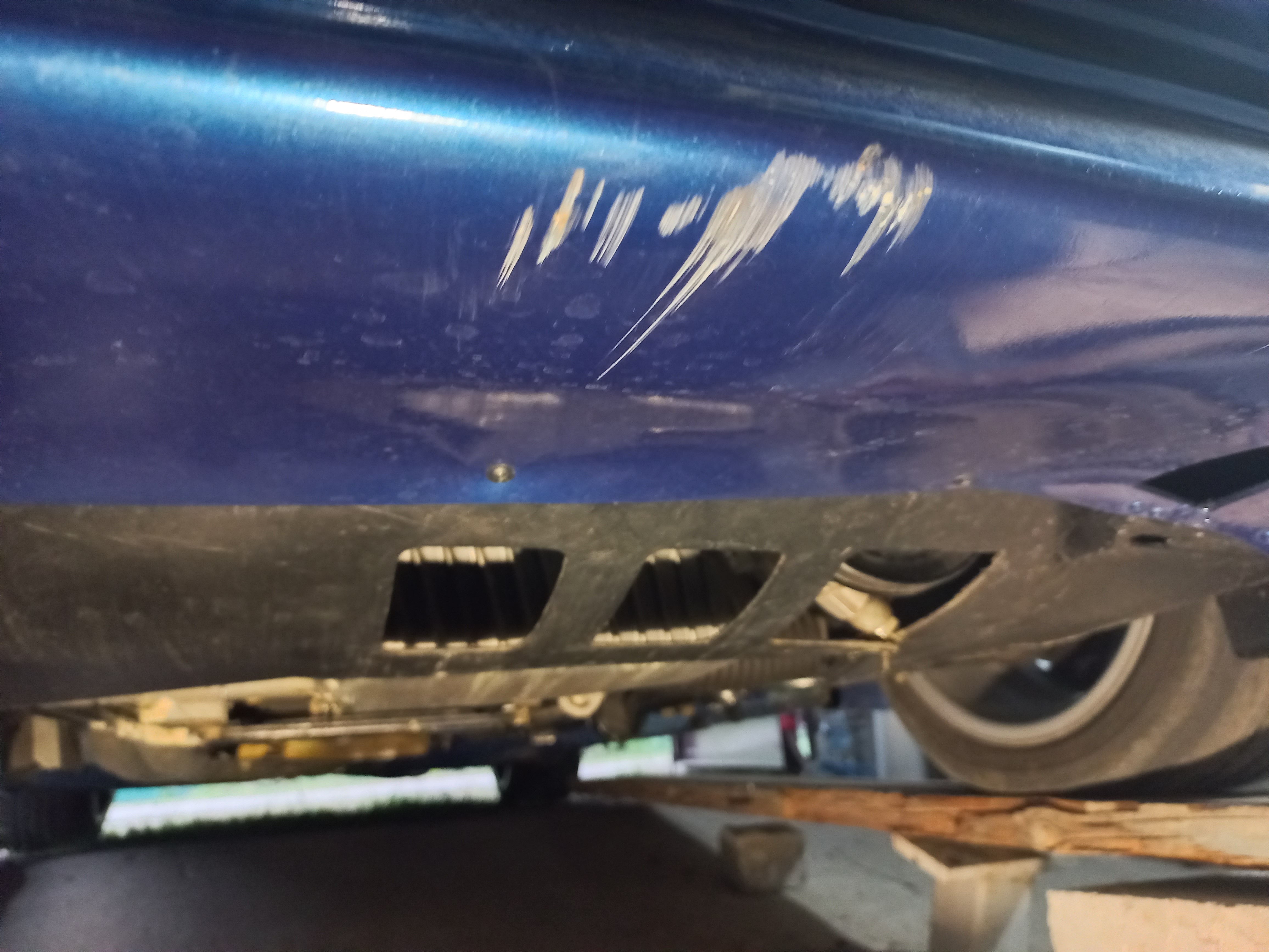

    Обдертий низ пластикового порога BBS та зірваний кронштейн його кріплення.
