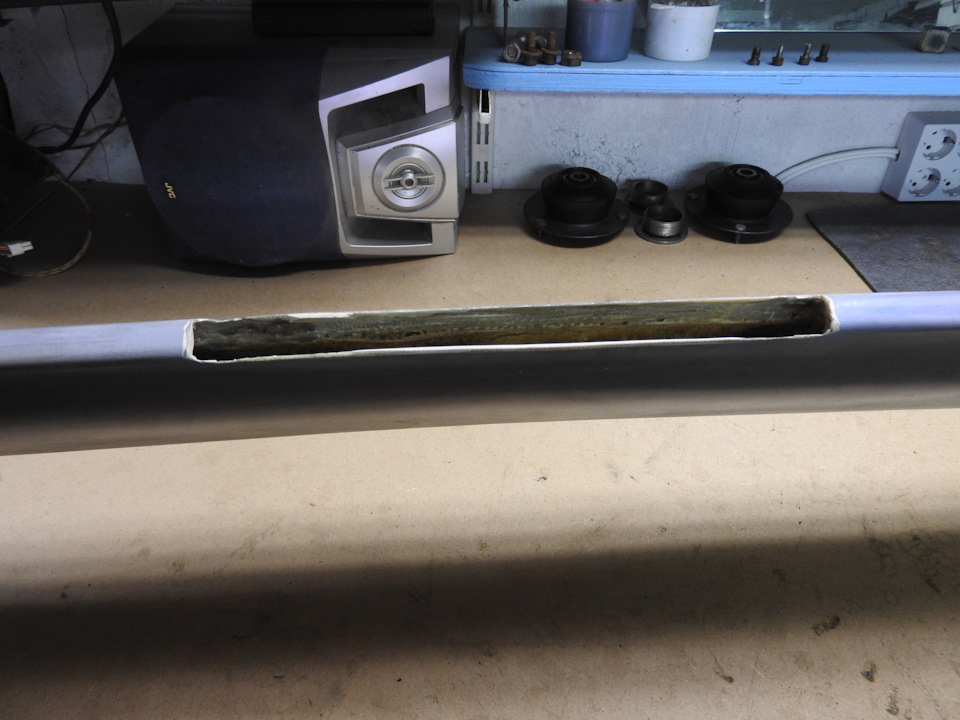

    Делал все, как написано в инструкции. Зачистил краску с обеих сторон, расширил трещину и засверлил ее в конце. Обработал антисиликоном, а потом праймером.
    Далее в инструкции было написано что-то, типа этого — "приклейте пленку с лицевой стороны и сетку с внутренней стороны". Как я не старался, но отделить подложку от клейкой пленки у меня не получалось…потом я таки понял, что это не клейкая пленка, а просто обычный кусок пленки! )) Как его клеить — хез… Приклеил ее поверх скотчем! )
    Клеить сетку, я так понял, нужно сразу этим клеем. Вырезал, положил сетку, зафиксировал трещину струбцинами.
    Ну и, собственно, нанес клей и перемешал его шпателем прямо на сетке, равномерно распределяя вокруг трещины примерно на 5см — как книжка пишет. Не оч удобно, но вроде норм получилось.
    Погрел немного феном, и подождал минут 15-20. После этого обрезал лишнюю сетку и клей по краю. Готовый результат:
    Снаружи:
    Пробовал гнуть, крутить, бить по этому месту — держится хорошо, трещин не появилось!

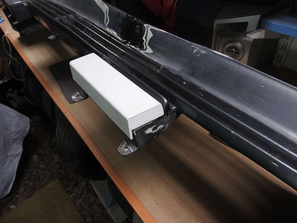

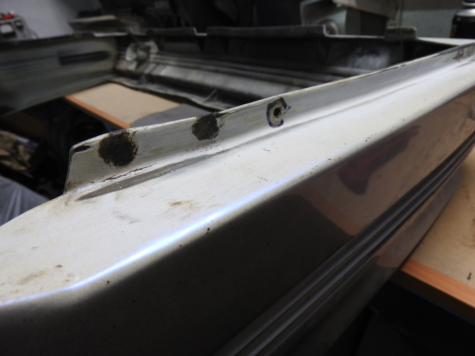

    Нужные отверстия после https://www.drive2.ru/l/534033623318266389/']пробной установки обвеса[/URL] я предусмотрительно обвел черным маркером.

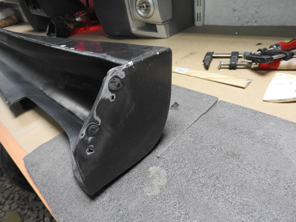

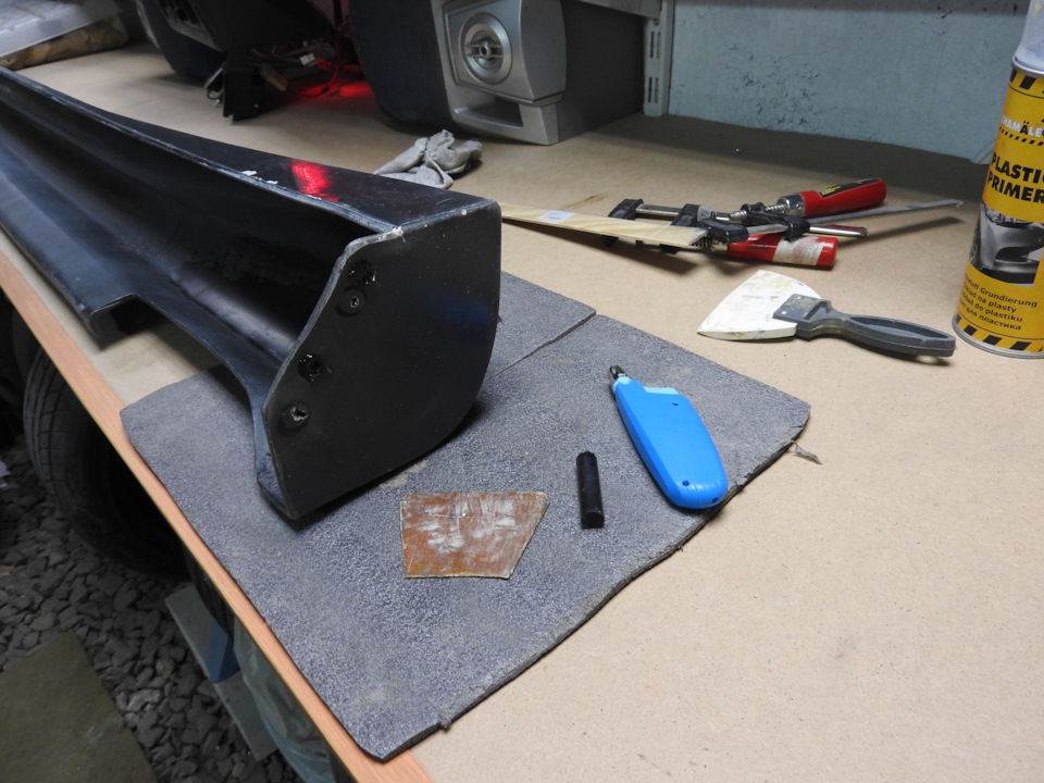

    Соответственно, все остальные нужно было убрать. Жидкий клей для этого не оч подходил, к тому же он закончился. И тут я вспомнил о термоклее. У меня были черные стержни, но они по диаметру не подходили к клеевому пистолету. Поэтому просто грел их зажигалкой или горелкой и замазывал лишние отверстия. Излишки потом срезал и получилось весьма не плохо.

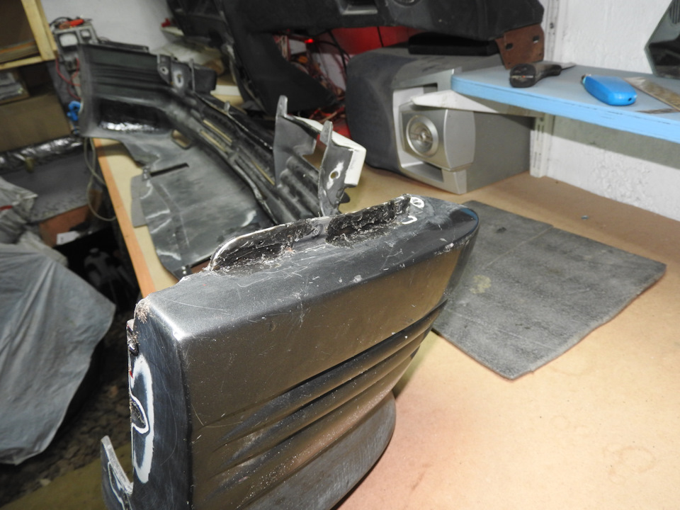

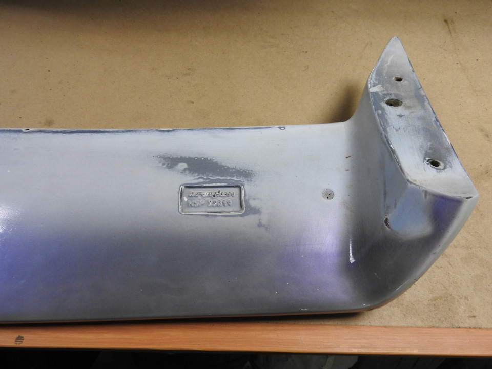

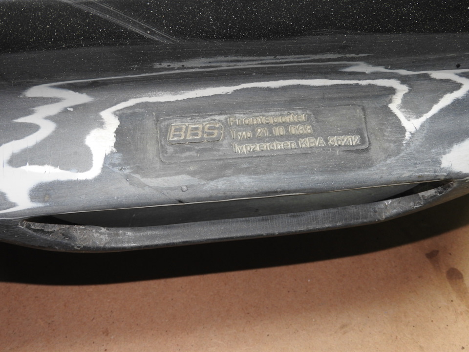

    На переднем фартуке отчистил заводcкое клеймо BBS — теперь будет хоть спереди видно, что это редкий и оригинальный кит BBS )

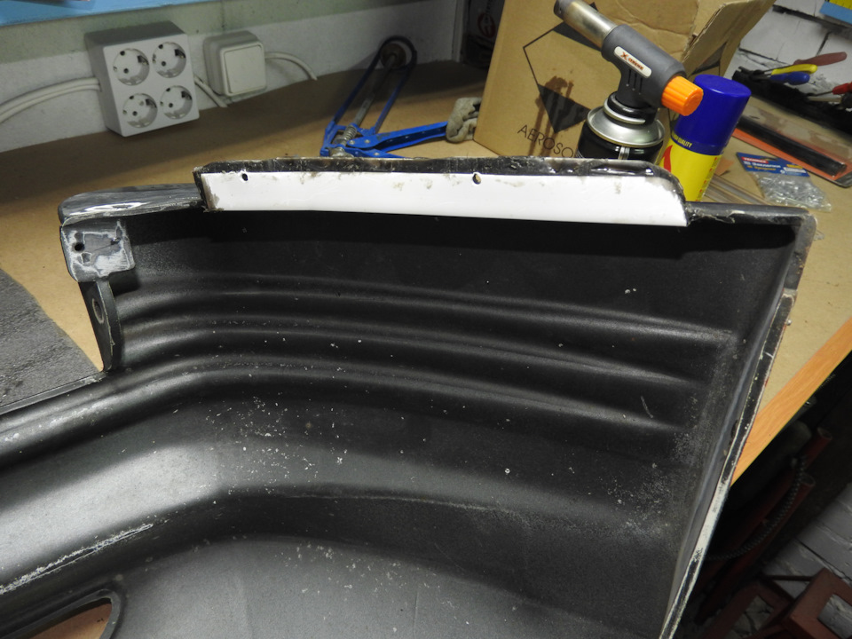

    На переднем фартуке с одной стороны практически отсутствовал крепежный бортик. С помощью пластикового уголка и термоклея получилось его восстановить.
    Лицевая часть еще притрется при выготовке

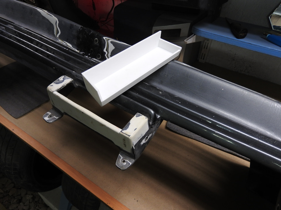

    А теперь о "колхозе BBS" )) Раньше я уже писал об https://www.drive2.ru/l/9586100/']интересном решении BBS[/URL] с буксировочной проушиной. Липучки! )) Колхоз, да и только! ))) Но вот такой он, BBS! На саморезах, и на липучке! ))) Ну и собственно, решил таки повторить оригинальный колхоз ))
    Найти такую крышку практически не реально, поэтому снял размеры, сделал 3D модель и после N-го колличества макетов на бумаге, распечатал на 3D принтере. С третьего раза получилось норм )
    Но если честно — выглядит оно так себе… Оч заметна разница с левой стороной…ну, будем посмотреть…

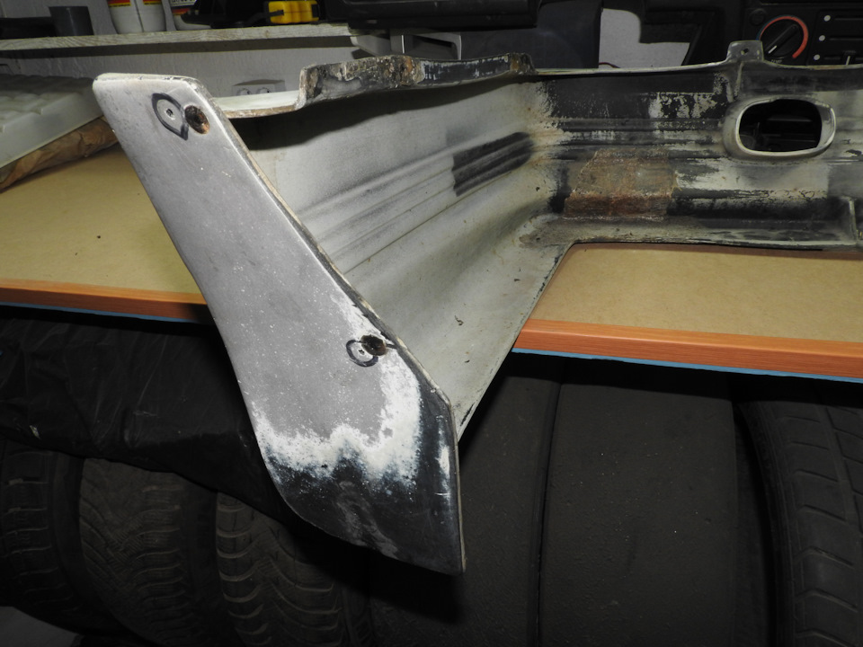

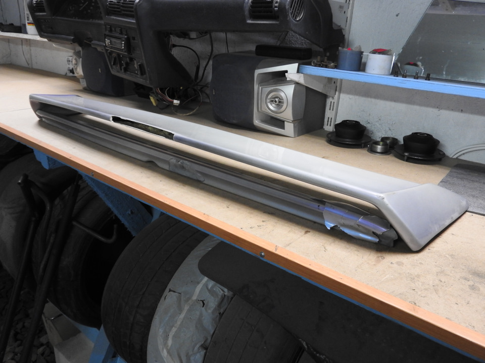

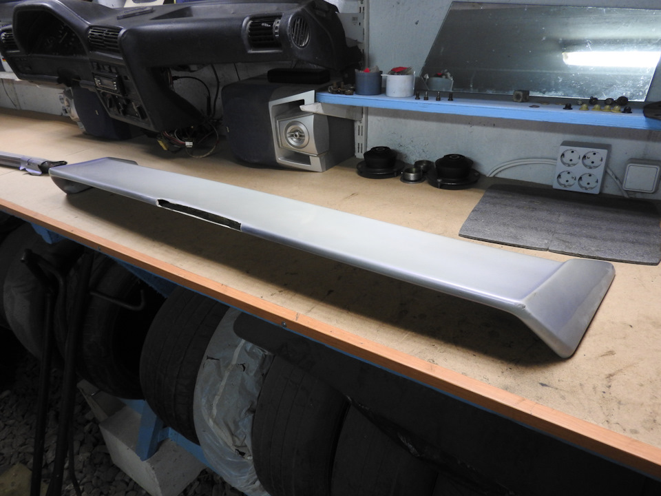

    У меня был установлен оригинальный спойлер и поверх него антикрыло Breyton. Если вы скажете, что это колхоз и перебор, то я вам отвечу — аналогичную 2 — этажную конструкцию имеют спойлеры BMW M-Technic II и Zender. Это как минимум. Видел вроде еще у кого-то, но не вспомню. Мне нравится как это выглядит, поэтому так и оставлю. Но для этого нужно привести их в порядок.

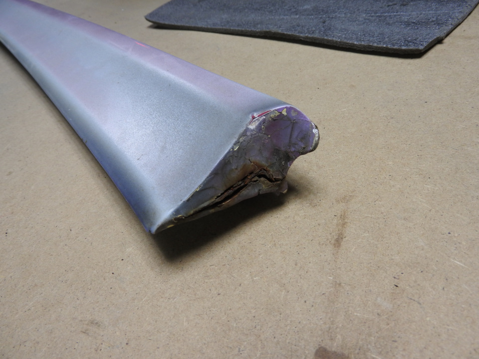

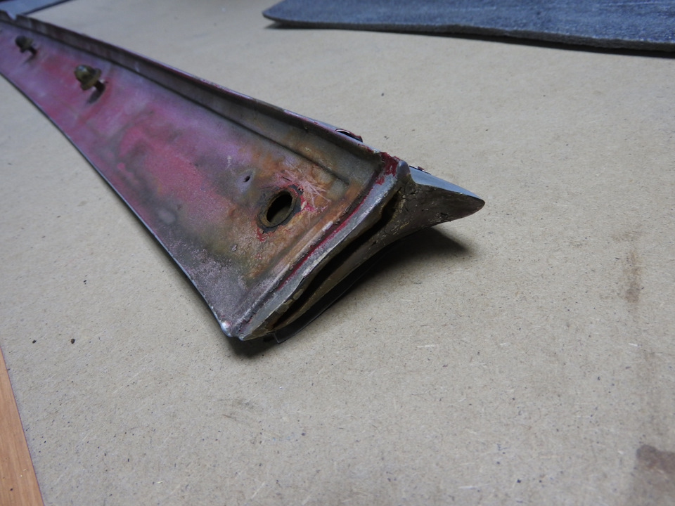

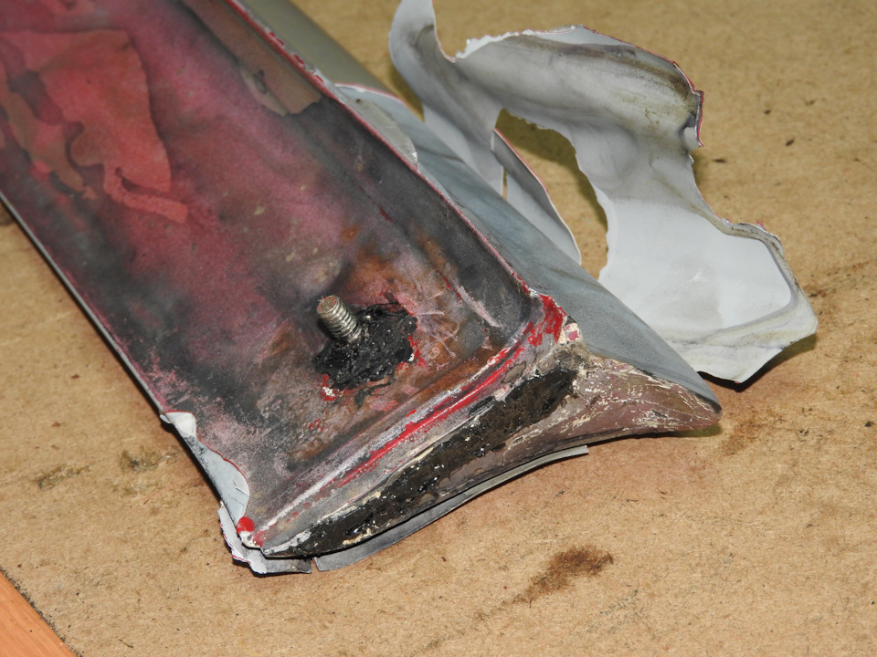

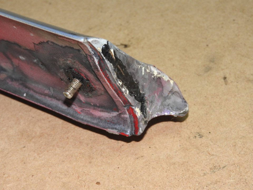

    Торцы оригинального спойлера подрезаны под антикрыло Breyton, и по краям металлическая основа довольно сильно сгнила.
    Я выковырял на сколько можно всю рыхлую ржавчину. С одной стороны даже отпала крепежная шпилька.
    Залил это все преобразователем ржавчины, затем залил термоклеем. Для этого пришлось таки купить пистолет под стержни 11 мм — толковая штука, думаю пригодится еще не раз для ремонта пластика.

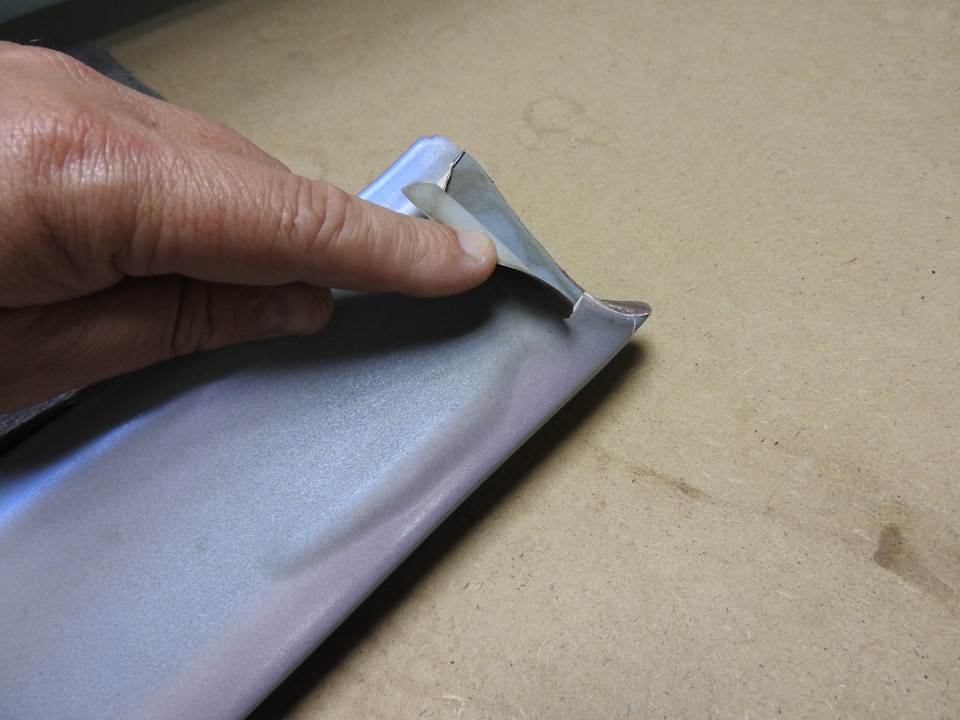

    А теперь развею еще один весьма популярный миф, который гласит, что если покрасить оригинальный резиновый спойлер, то он со временем обязательно потрескается и облезет. Так вооот — этот спойлеор был покрашен в 2000 году. И за это время единственным "косяком" оказалось небольшое вздутие краски, видимо от попадания внутрь воды. На фото его видно.
    Но тем не менее — ни одной трещины! Более того — покрытие до сих пор эластичное, и его можно сдирать, как пленку!
    Опять же повторюсь — просто нужно уметь так красить! Маляр сказал, что все дело в пластификаторах, и что покрасит точно так же.

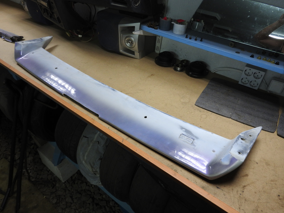

    Переходим к антикрылу Breyton. Это довольно редкая штука. Оригинал это или реплика, — я не знаю, так как в оригинале их обвесы для Е30 были из стекловолокна — так же, как и мое антикрыло. По качеству выглядит вполне, как оригинал…а там хез…
    Но точно могу сказать, что третий стоп-сигнал — это уже самодельный "тюнинг". Для которого и было вырезано вот это вот.
    Может я бы его и оставил — выглядел он не плохо, да и практическая польза была — диоды загораются таки раньше лампочек в фонарях — это заметно визуально. Но я поставил оригинальный третий стоп-сигнал, и получился перебор )) Поэтому решил таки его убрать. Но со стекловолокном я работать не умею, поэтому это будет делать маляр.
    Антикрыло, в отличии от стокового спойлера, крепится не шпильками, а болтами — внутри есть втулки с резьбой.

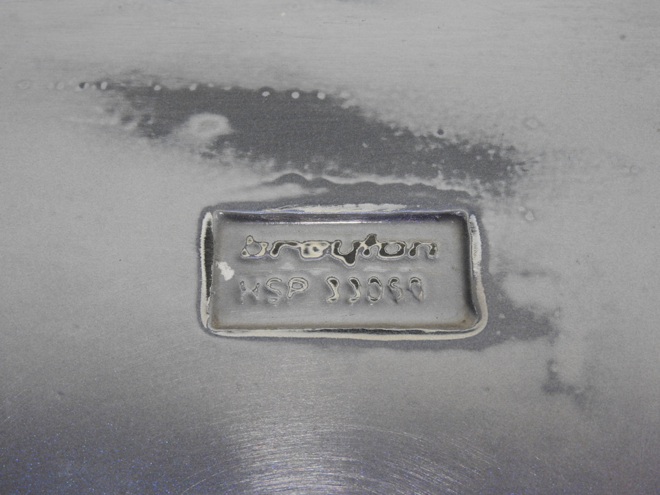

    Клеймо Breyton

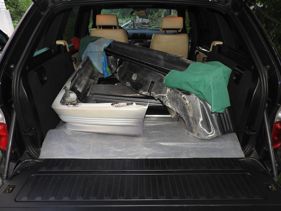

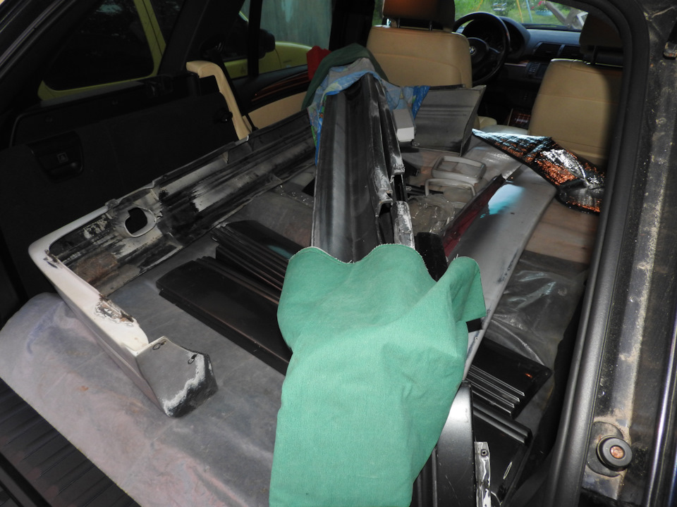

    А теперь о грустном… (( Вечером я сложил весь пластик в багажник. Вот так.
    Пороги положил на передний фартук, который специально поставил вертикально, что-бы он не гнулся…
    Утром поехал на работу, поставил машину на парковку, и вечером сразу к маляру. Приехал, вытащили пороги…и тут, я чуть не заплакал… (((( На улице днем было большем +30, в машине мабуть все +50 — и фартук под весом порогов прогнулся внутрь сантиметров на 15! Я просто потерял дар речи… ведь я носился с ним, як дурень з писаною торбою, лет 5 по гаражу, что-бы он нигде не покоцался и не прогнулся, и тут за один день такая ЖОООООПА! Это ппц… маляр успокаивал, что все выровняется…но я хез…блять это ППЦ!
    На этой "оптимистической" ноте по обвесу — ППЦ!

  • Слава, держи себя в руках! Как поломалось, так и исправится. Опыт бесценен. У меня левая туринговская накладка на порог видимо тоже от температуры выгнуло-вспучило под дверью. Интересен способ вернуть всё взад, а не просто на 2х сторонний скотч 3м приклеить к кузову торчащий край.
    « Ответ #658 : 06 Июля 2020, 14:07:16 »
  • ну надеюсь, что как-то оно таки выровняется... но я даже в страшном сне не мог себе представить, что оно вот так за пару часов может сложиться!  Дурень старый! возьми же положи сначала пороги, а потом сверху фартук...эх пля...  обидно (
