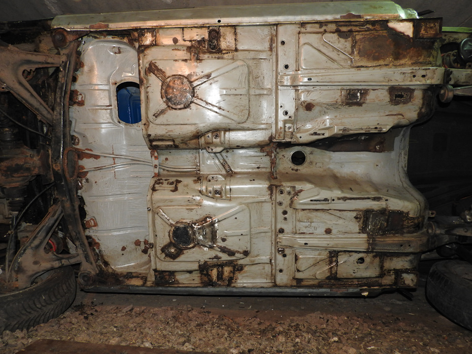

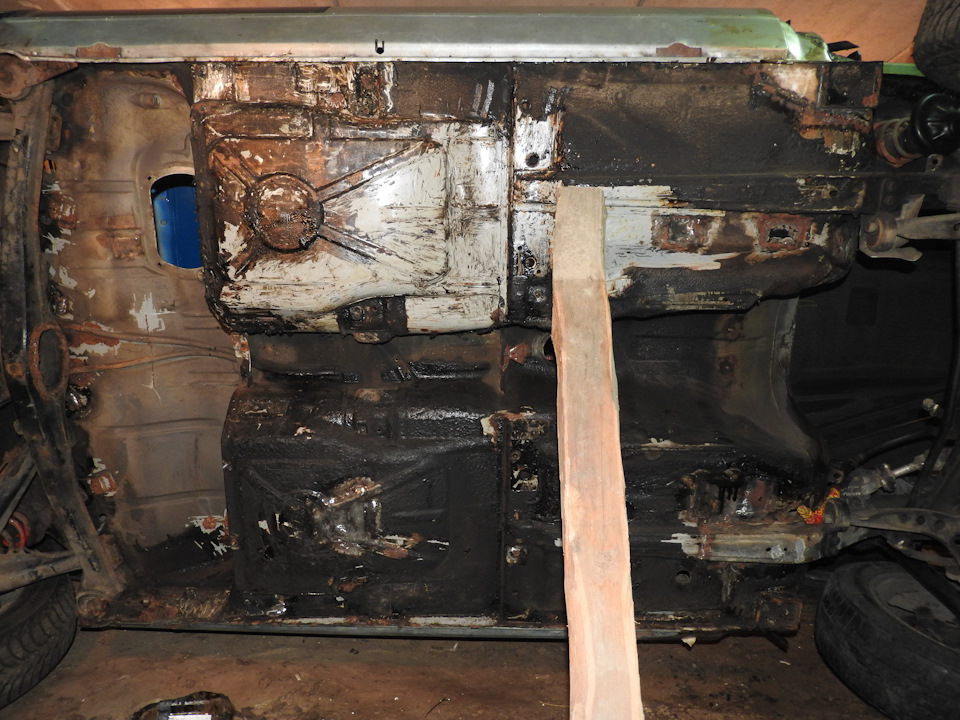

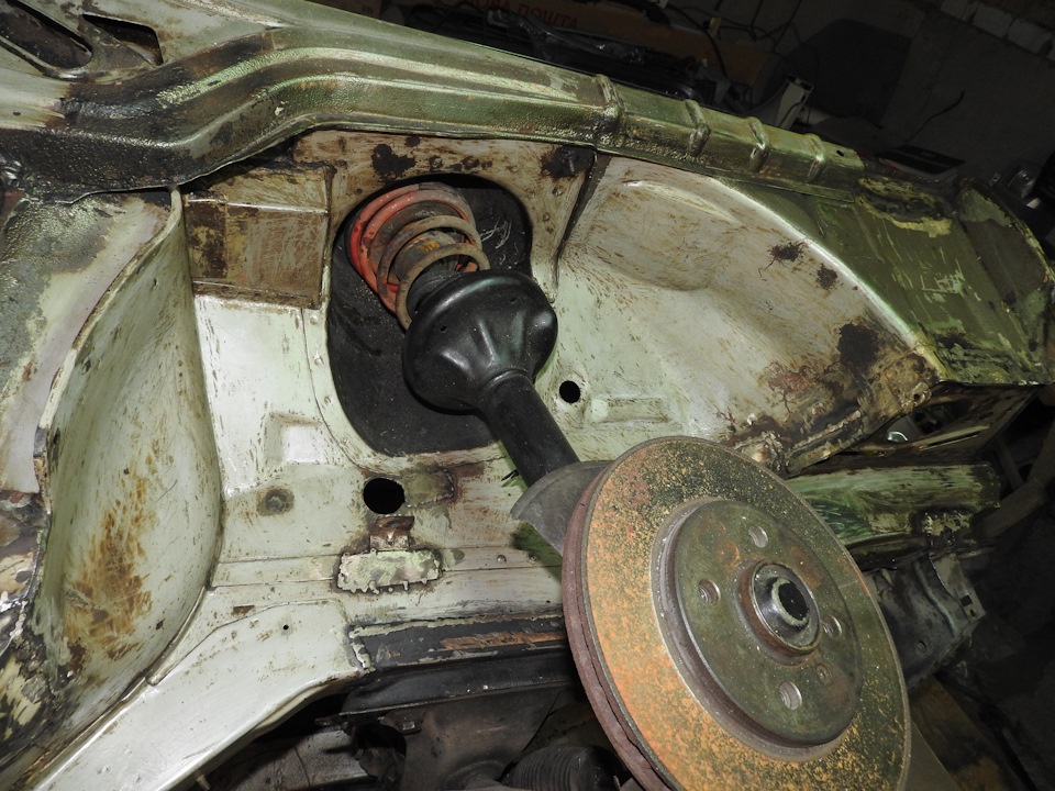

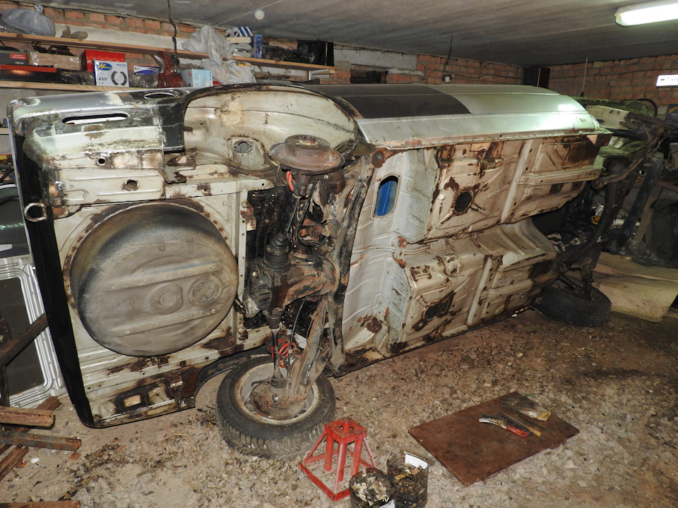

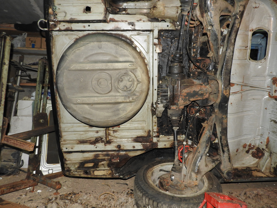

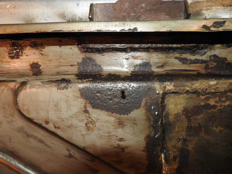

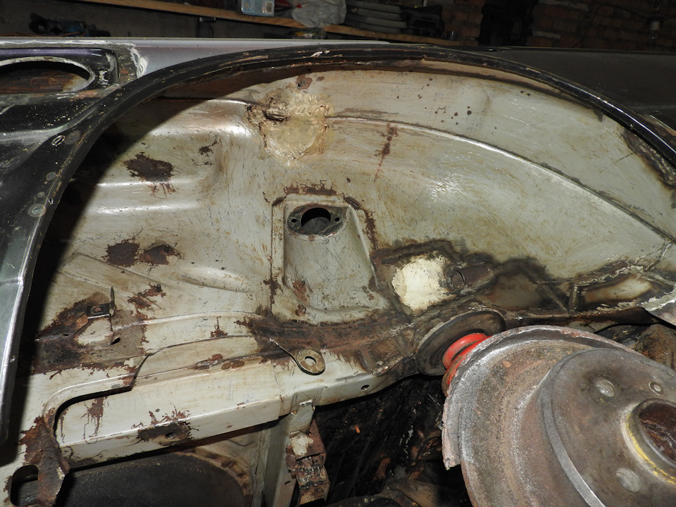

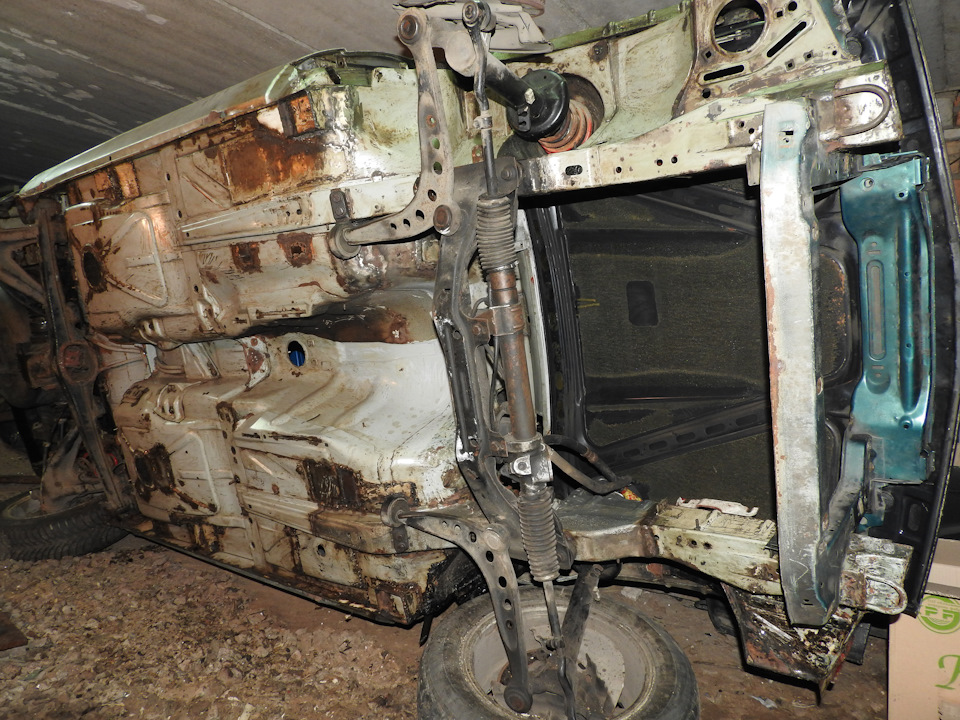

  • Кузовной ремонт_17. Очистка днища. (ч.1)

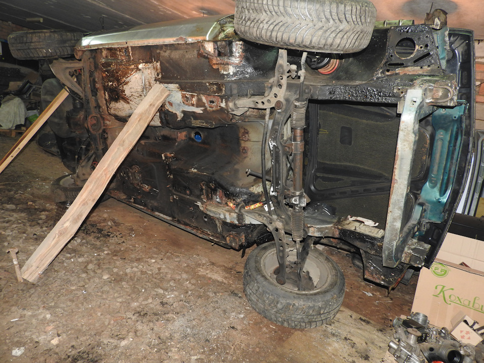

    После подгонки и установки обвеса, все было разобрано обратно и машина поставлена на левый бок для очистки днища от битума, так как пескоструем снять такой его слой врят-ли бы получилось, ну или это было бы оч сложно и не дешево, как мне сказали... Поэтому, так как работа не требует особой квалификации )) решил это сделать сам - тем более, что я сам же его и намазывал тОООлстым слоем 9 лет назад! )))
    Вот так это выглядело до начала работ.
    В принципе, битум снимался не так уж и тяжело, просто в многих местах оч не удобно. Поэтому, это заняло не мало времени, так как, работал по несколько часов вечерами. И кто-бы что не говорил, а эффект от этого антикора таки есть - под ним днище сохранилось вполне норм. Заодно решил проверить сохранность металла пол оставшимся заводским антикором - на стыках деталей и местами на плоскостях есть поверхностная ржавчина. Поэтому, решил уже снимать полностью и его. Это гораздо сложнее, чем битум.... Металлические щетки на дрель и диски на болгарку сразу забивались битумом, это все плавилось, горело, дымело и воняло, поэтому снимал все вручную, широкой отверткой, стамеской и шпателем (на фото видно инструмент и "результаты" в двух пластиковых банках :) ), потом остатки смывал уайт-спиритом. Як то кажуть - упорство и труд - всех за....ут! ))))

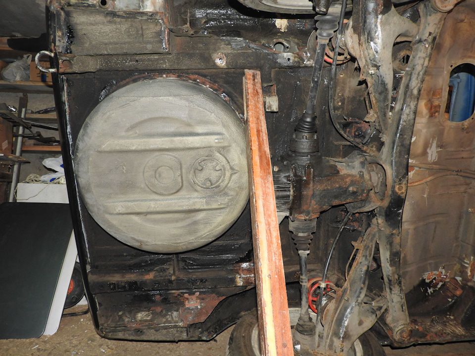

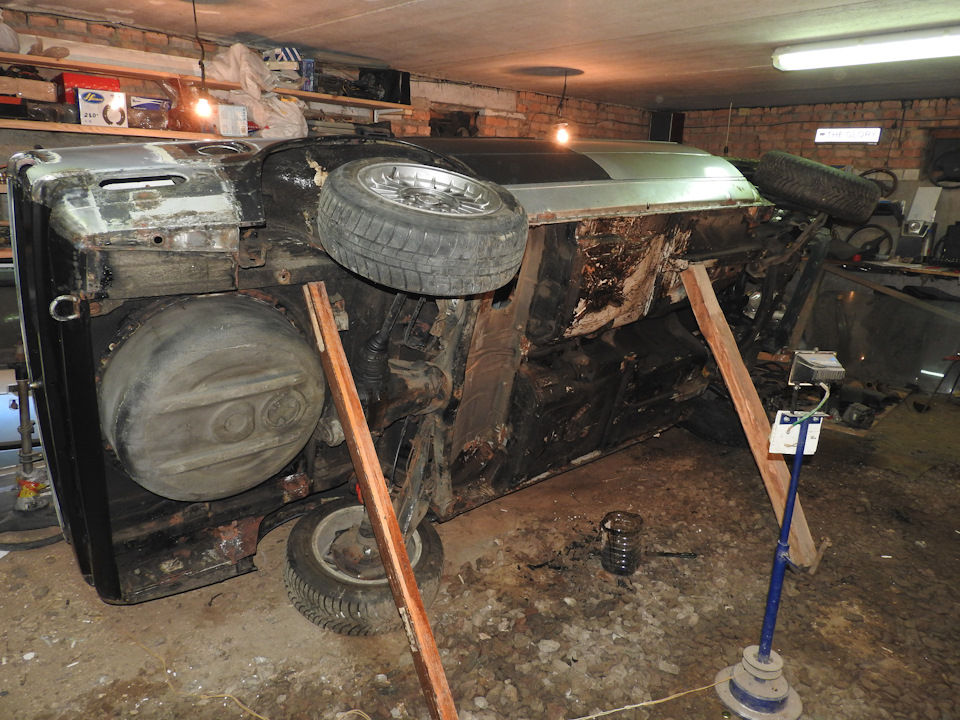

    И вот на сегодняшний вечер, днище выглядит уже вот так.

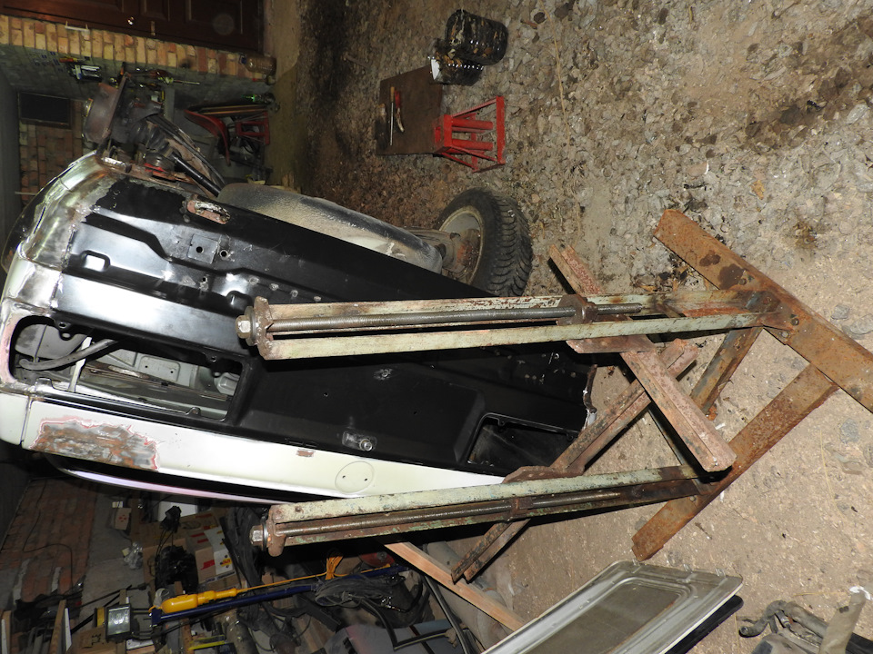

    Над задней балкой и внутри передних стаканов доступ совсем плохой, поэтому там еще не зачищал. Буду снимать обе балки. Для этого взял у товарища опрокидыватели-вертушки, сделаю переходники для них под Е30 и тогда уже закончу левые арки и часть над задней балкой.

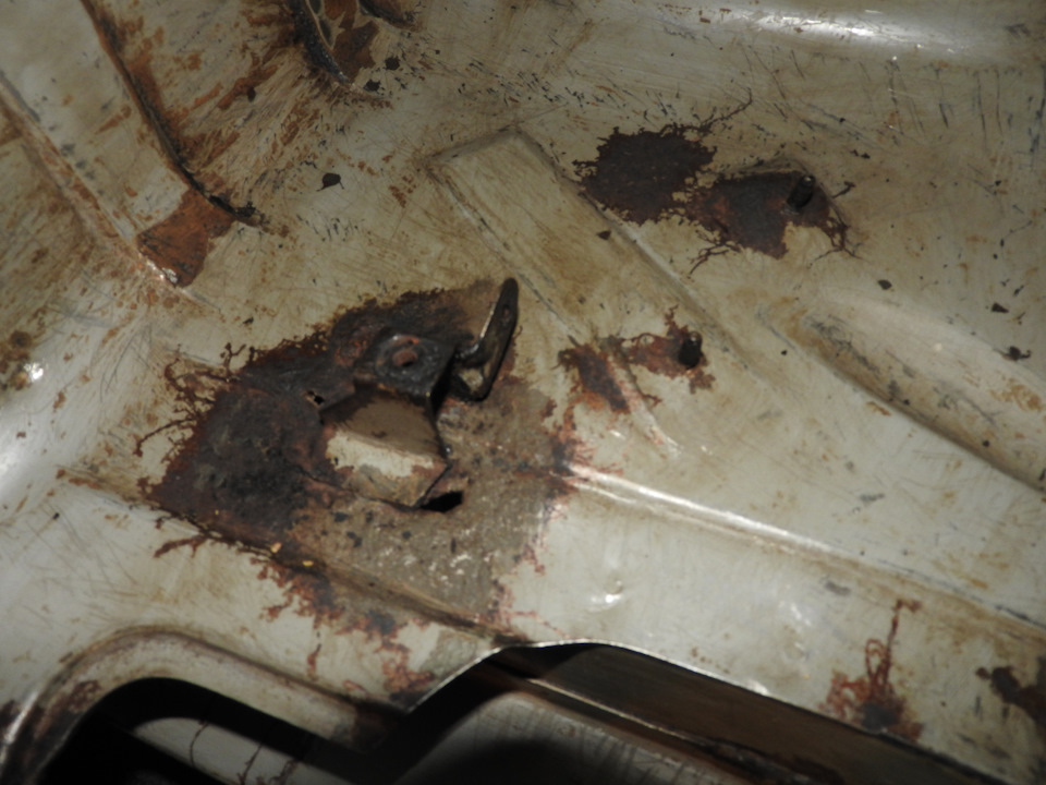

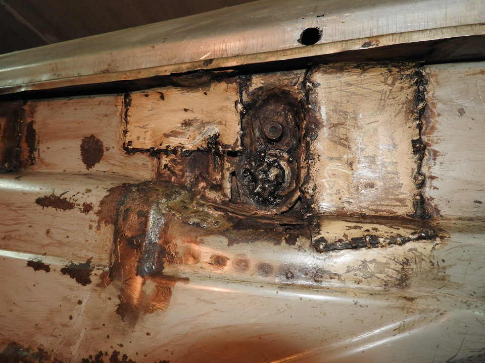

    В общем то, состояние днища вполне норм, но не обошлось без "сюрпризов" по сварке.
    1) дырки на кронштейне крепления сидения - не знаю, как их не заметили, когда варили порог...
    2) маленькая дырка в полу спереди
    3) две дырки в задней арке возле кронштейна заливной горловины бака
    4) вместо шпильки приварили ухо для щитка - ну да ладно, а верхнее ухо для щитка приварить забыли
    5) кронштейн глушителя приварили вверх ногами
    ...мож еще что то вылезет по левой стороне....
    Это все надо будет исправить, и потом таки на пескоструй.

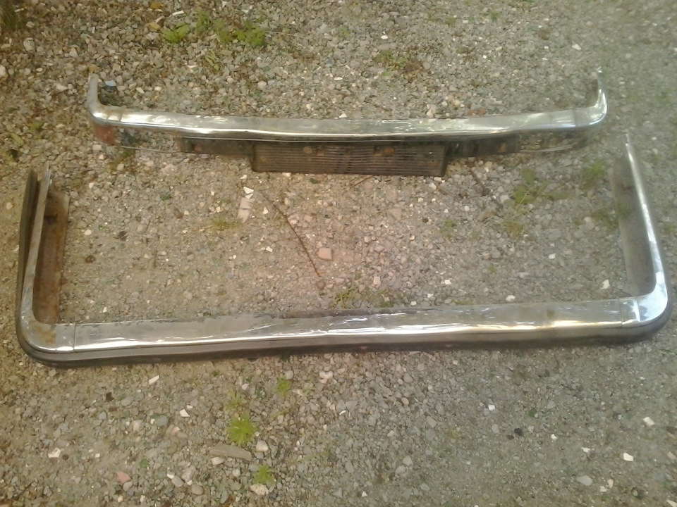

    Когда я забирал машину, по пути отвалился с правой стороны клык заднего бампера. Оказалось, что кронштейн и бампер там просто насквозь сгнил. Поэтому, по случаю, недалеко и за символические деньги купил про запас оба бампера. Серединки , конечно, - хлам, за то клыки все целые.
    Далі буде.

    « Ответ #552 : 12 Июля 2019, 10:07:46 »
  • Цитировать
    ....также столкнулся с такой фигней, но немного напрягся и сделал новые из нержавейки....ну как говорится на века
    0677732524
    0631951975
    « Ответ #553 : 12 Июля 2019, 10:19:28 »
  • ну это если есть к чему их приварить, а у меня на их месте дырка в бампере получилась ) Можно, конечно, ее заварить - все равно под покраску. Но лучше клык целый поставить, если уж он есть
