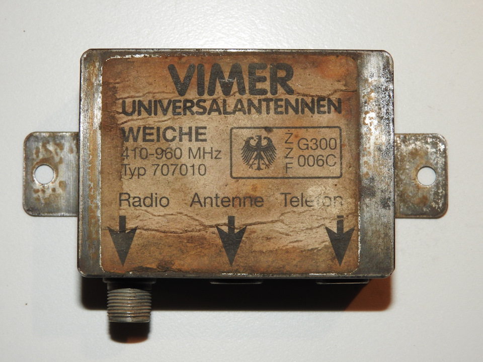

  • Снова про антенну — Vimer Universal Antennenweiche
    На днях мне позвонил товарищ, старый тридцаточник, и сообщил, что при ревизии в своих закромах нашел одну штуку, которую я давно искал - кроссовер или я не знаю как он правильно называется - блок, позволяющий использовать одну общую антенну для телефона и радио.
    Телефон я поставил давно, но с отдельной антенной, вернее с ее "огрызком", который просто лежал на задней полке.
    Электроантенну для радио тоже поставил, но вот совместить ее с телефоном не получалось из-за отсутствия того самого блока.
    Не долго думая, поехал и забрал, и бонусом еще и пару штуковин про запас ;)

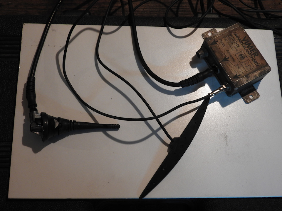

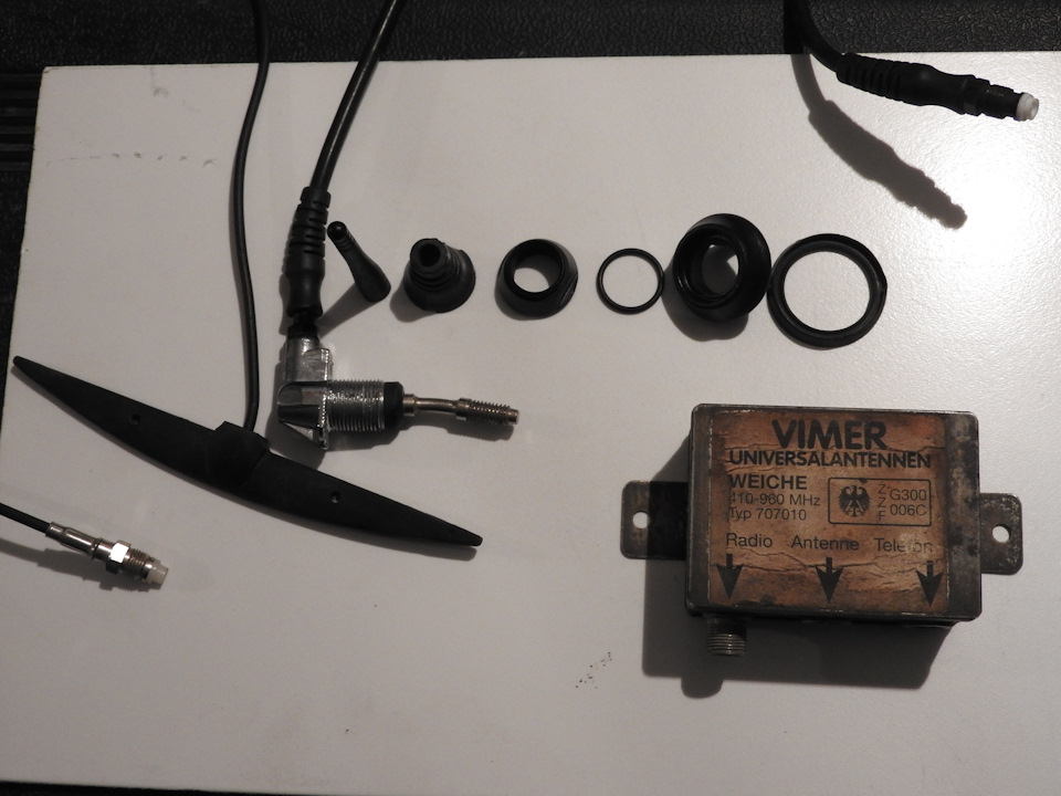

    Вот такой блок и к нему подключены две антенны - пластиковая пластина с тонким кабелем была подключена в гнездо "Телефон", а разборная с коротеньким штырем - в гнездо "антенна".

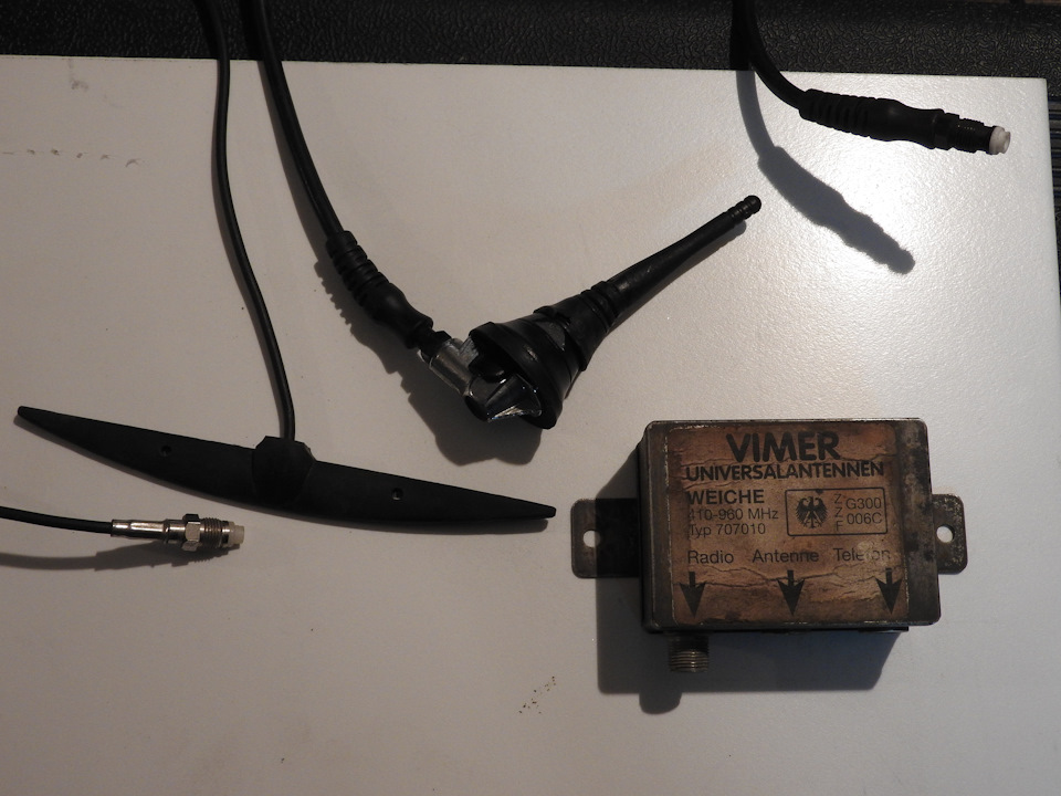

    Блок Vimer Universal Antennenweiche
    В гугле о нем ничего толком пока не нашел, кроме объявления на ибее, где написано, что это универсальный объединяющий блок антенн для Audi...
    И вот я задумался - ну ладно Audi, главное что-бы работало )) но зачем в нем две антенны? Ведь должно быть наоборот - одна общая антенна и два выхода от нее на телефон и радио... Какой смысл в этом блоке, если все равно антенны две? Или это не то что мне нужно, или там просто одна антенна лишняя? )  Кто-то в курсе?

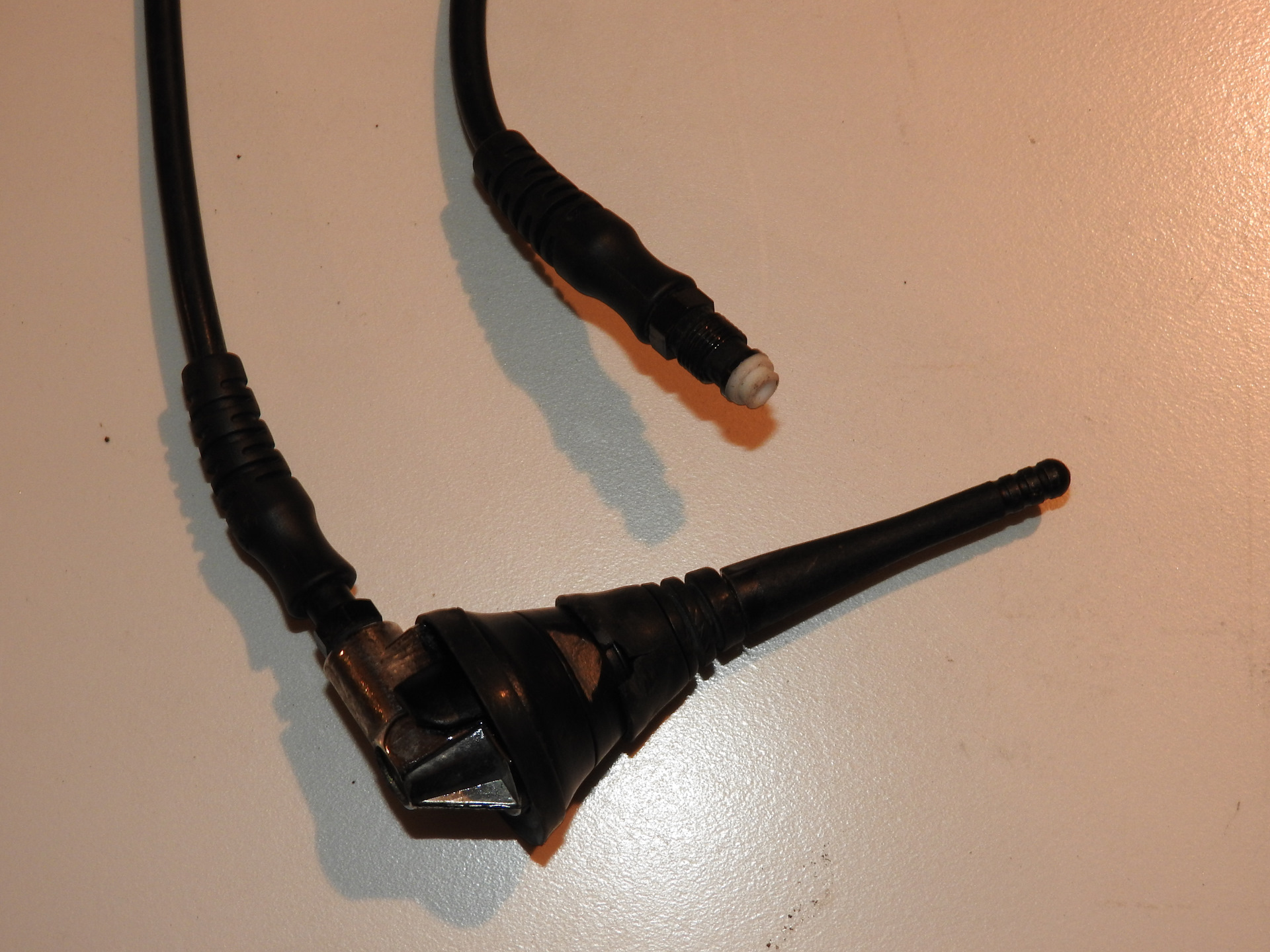

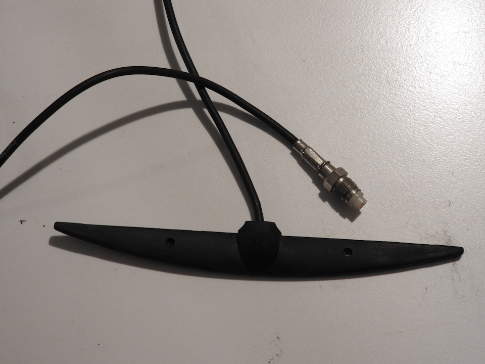

    Первая антенна, которая была подключена в гнездо "телефон" - таки похожа на GSM антенну.
    Вторая антенна - явно обычная для радио, с оч коротким штырем.

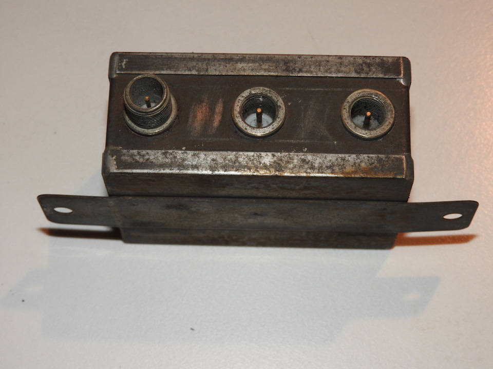

    В сборе
    Разъемы у них одинаковые. Кстати, на счет разъемов меня тоже терзают смутные сомнения - по-моему на моей антенне разъем не такой... Сейчас проверить не смогу, так как все распихано по коробкам, не помню уже где искать...так что будем посмотреть потом...

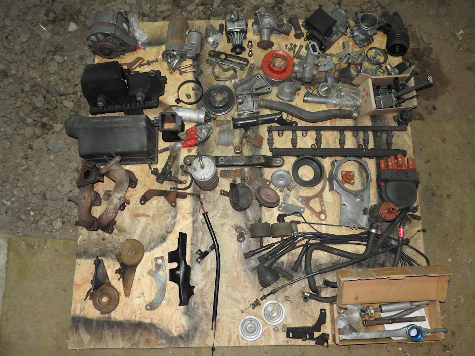

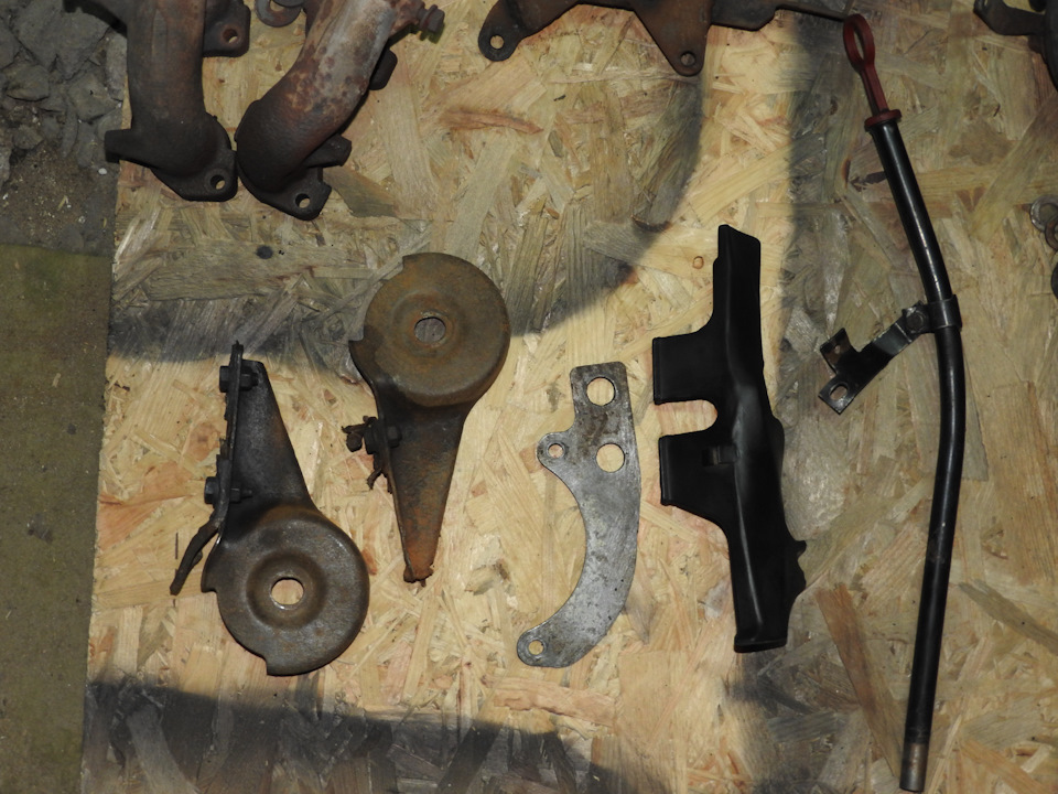

    Пока купил пару недостающих мелочей - кронштейн щупа, крышку на щиток ГРМ, кронштейн на выпуск и кронштейны задней балки.
    Вот такой "натюрморт" из железок лежит в гараже уже больше месяца - часть надо песочить и красить, часть на гальванику, часть просто помыть/почистить/перебрать... но пока руки не доходят чет....
