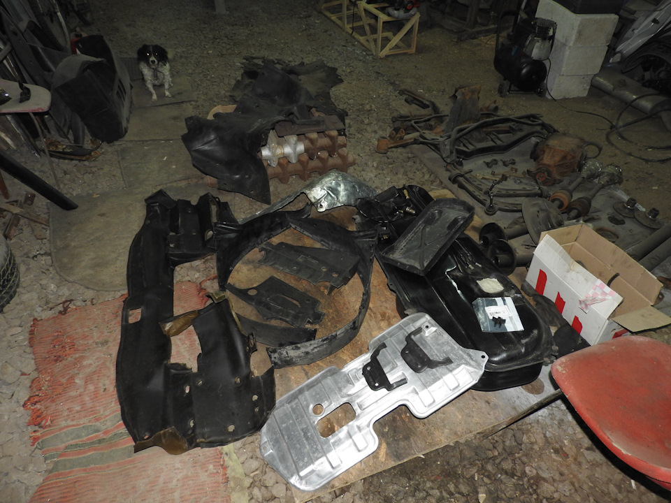

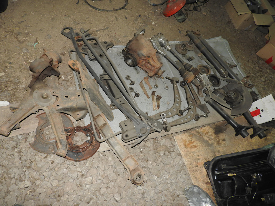

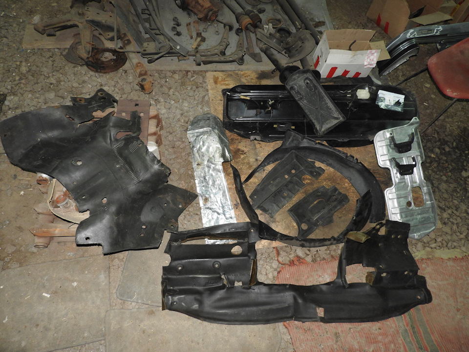

    Потихоньку скупаю недостающие детали, и детали, требующие замены. Согласно своего намеченного плана, в первую очередь готовлю все, что ставится под днищем - ходовка, бак, трубки, все щитки и шумки. Но начал не с 1 пункта, а с 4 - так уж сложилось, - так как, свою старую винтовую подвеску я уже продал, а что ставить в замен, еще не совсем решил....скорее всего, будут пружины Eibach Pro-Kit, а с передними амортами еще не знаю...логично было бы поставить такие же В6, как и сзади, но их цена не радует.... будем посмотреть... Советы и комментарии по этому поводу приветствуются ;)
    Но вернемся к пункту 4 - все, что целое  и красивое, почищено и отмыто. Остальное искал в максимально хорошем состоянии, и почти все уже купил:
    - бак первого перехода на 55 литров, в состоянии практически нового. Тут есть вопрос - бывают ли на Е30 заливные горловины бака с "клапаном" внутри? У меня просто труба, но слышал, что есть и с клапаном...
    - термоэкран глушителя, совсем без коррозии
    - поддон для аккумулятора - наконец-то у меня акум будет нормально закреплен (кстати, куплю еще крепежную шпильку с планкой, и пластиковый щиток на арку)
    - целые передние подкрылки (куплю еще передние щитки арок от второго перехода, можно без воздуховодов)

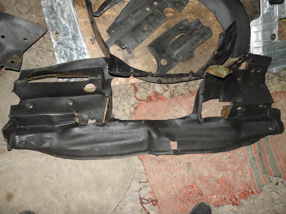

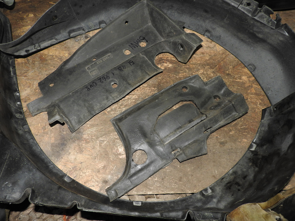

    - шумоизоляция моторного щита. Оч доооолго я ее искал в нормальном состоянии....и безуспешно. Цена новой космос. И вот сегодня мне повезло - купил, при чем в Киеве, в отличном состоянии, а левая и правая часть, вообще новые!

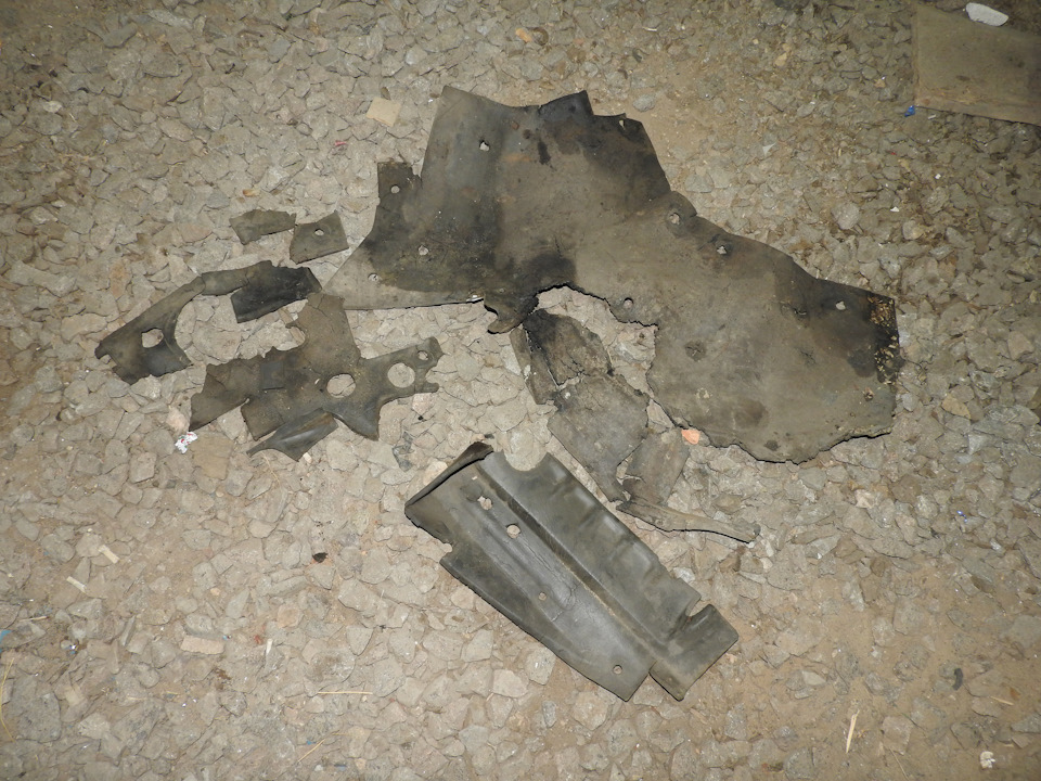

    Пользуясь случаем, купил там же и отличную шумку под торпеду.
    Моя вся рваная, и хоть ее и не видно, ставить такое не хочется ). А это, для контраста - моя старая шумка моторного щита )))

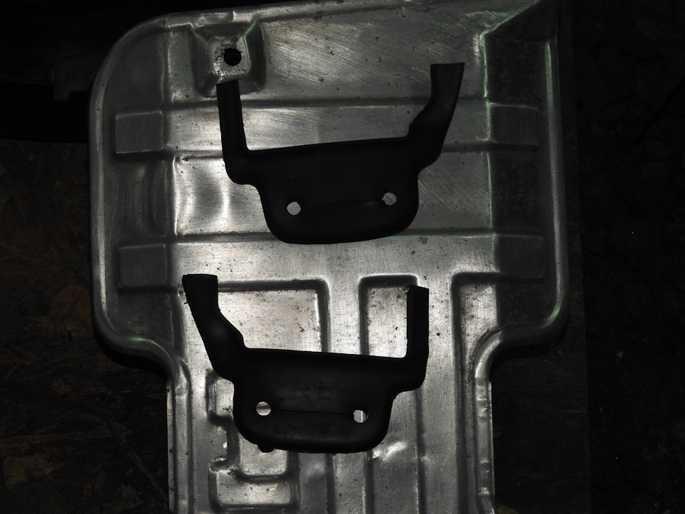

    Еще случайно нашел интересную штуку, о существовании которой многие и не подозревают! )  Резиновые вставки в передний фартук, на  буксировочные петли. У меня такая была только на задней петле, а теперь будет весь комплект. Хоть они и закроются BBSом, но пускай будут для феншуя ;)

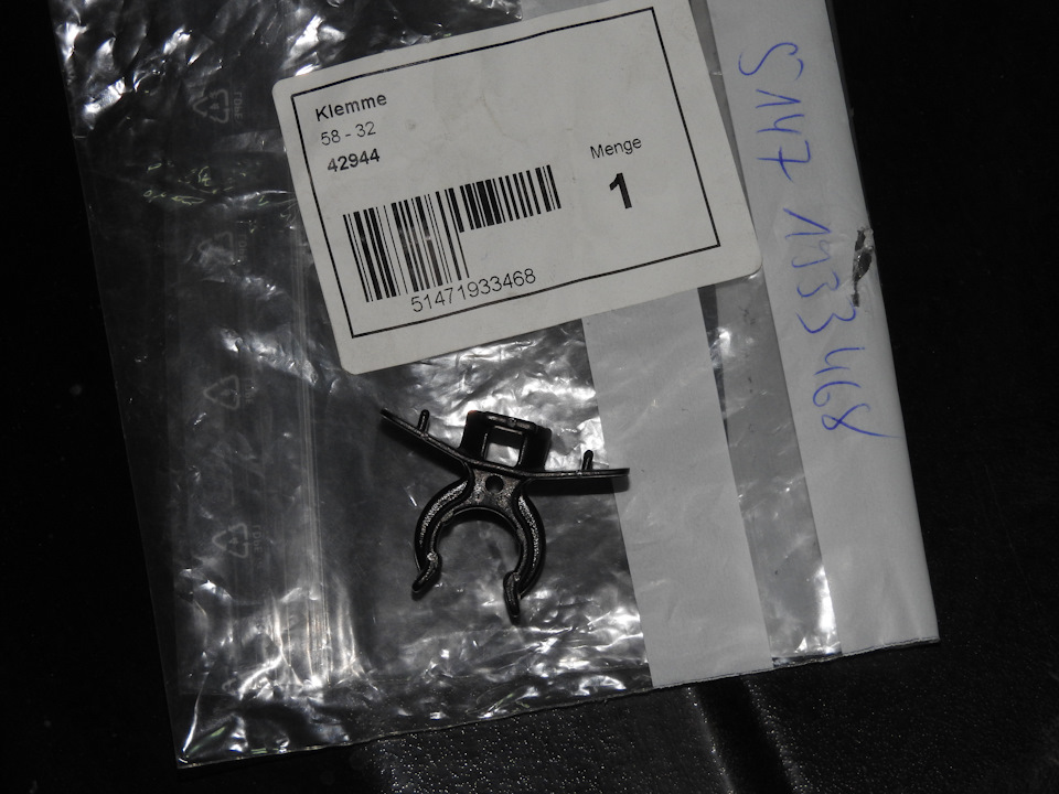

    Еще заказал небольшой список всякой новой мелочевки, но тут фиаско - все из моего списка оказалось уже не доступно к заказу, кроме одной детальки - крепежная клипса балонного ключа - ну хоть это радует ))

    Все железо предварительно подготовил к пескострую.

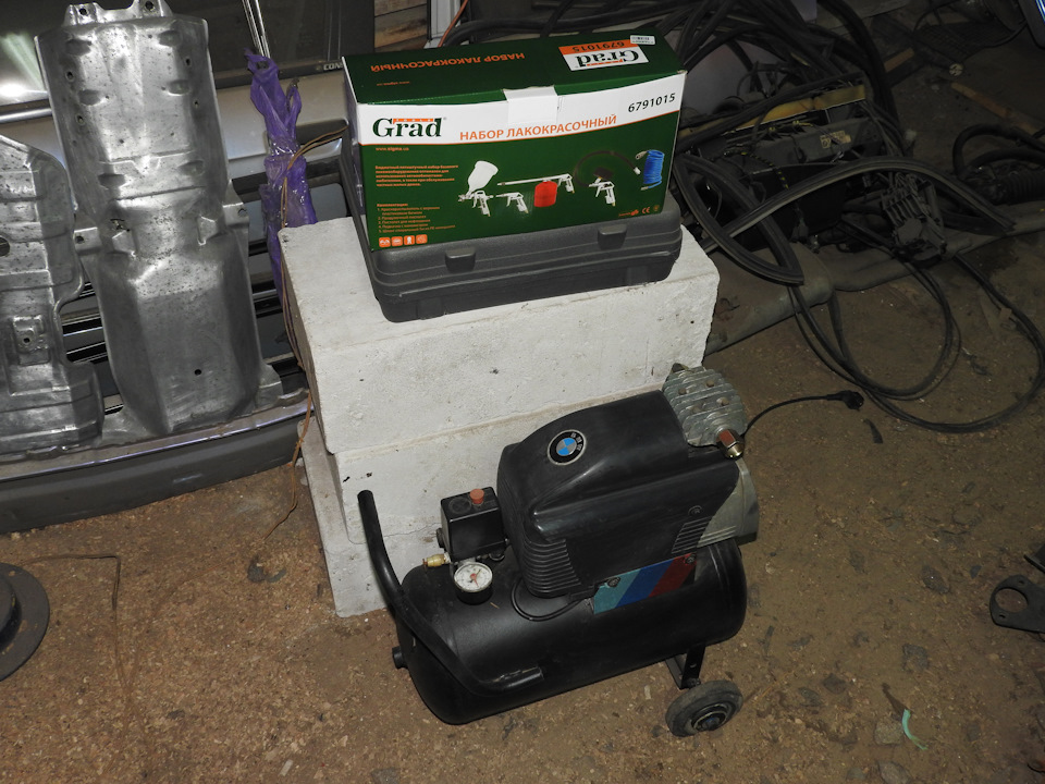

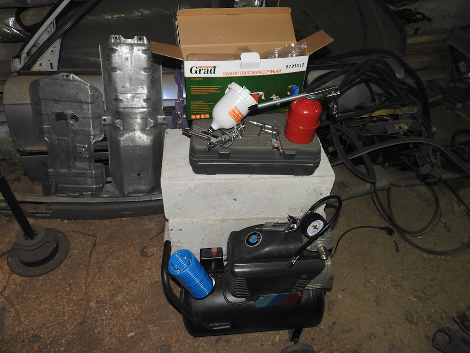

    Ну и готовлюсь к его покраске - теперь у меня есть вот такой ко///Мпрессор )), и сегодня купил себе подарок на 23-е )
    Наборчик пневмонструмента - теперь все мыть/чистить будет проще. Ну и красить буду все сам.
    Для этого начал разгребать хлам во второй половине подвала - наконец-то сделаю там отдельную от гаража мастерскую. А то чет пилить, варить, резать, чистить, красить возле свежепокрашенной машины не охота )
