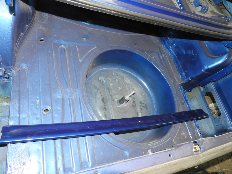

    Остатками задул ниши в багажнике и стык пола с перегородкой.
    И на этом антикор закончился совсем.
