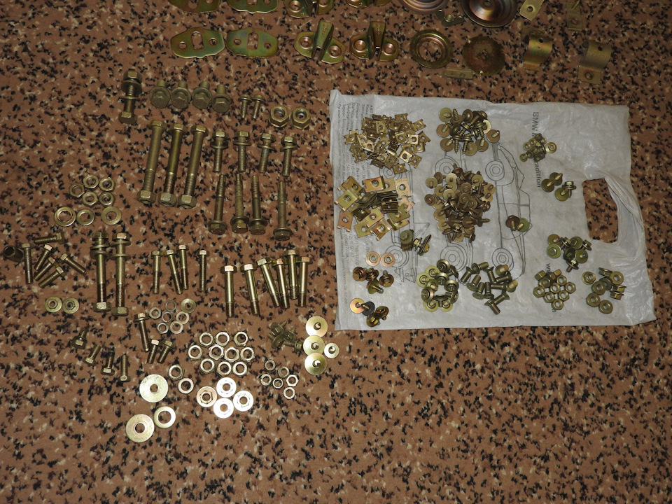

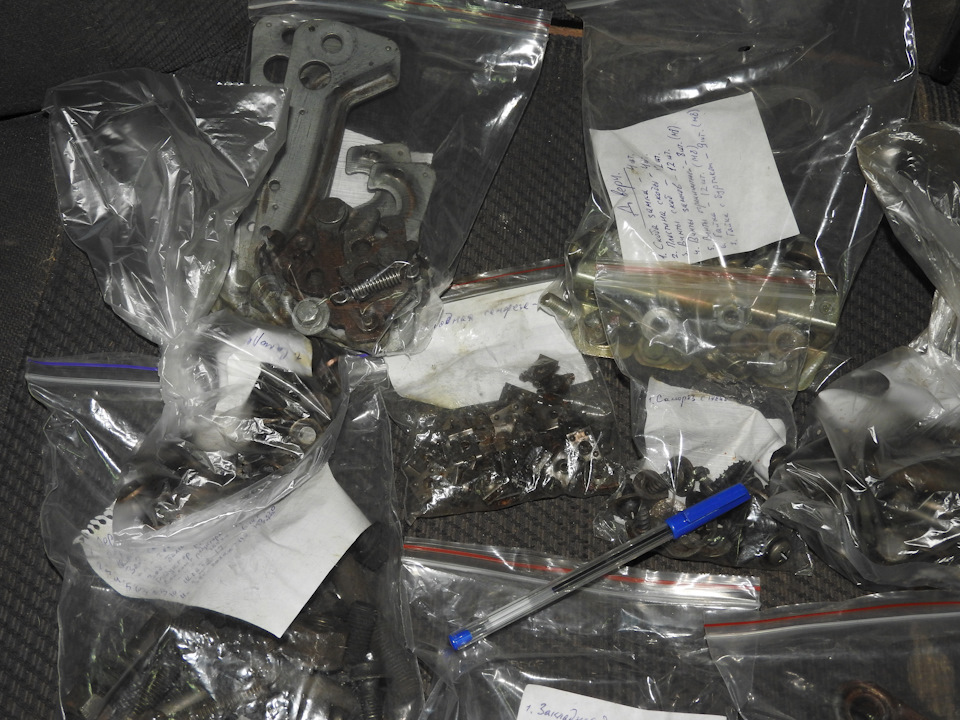

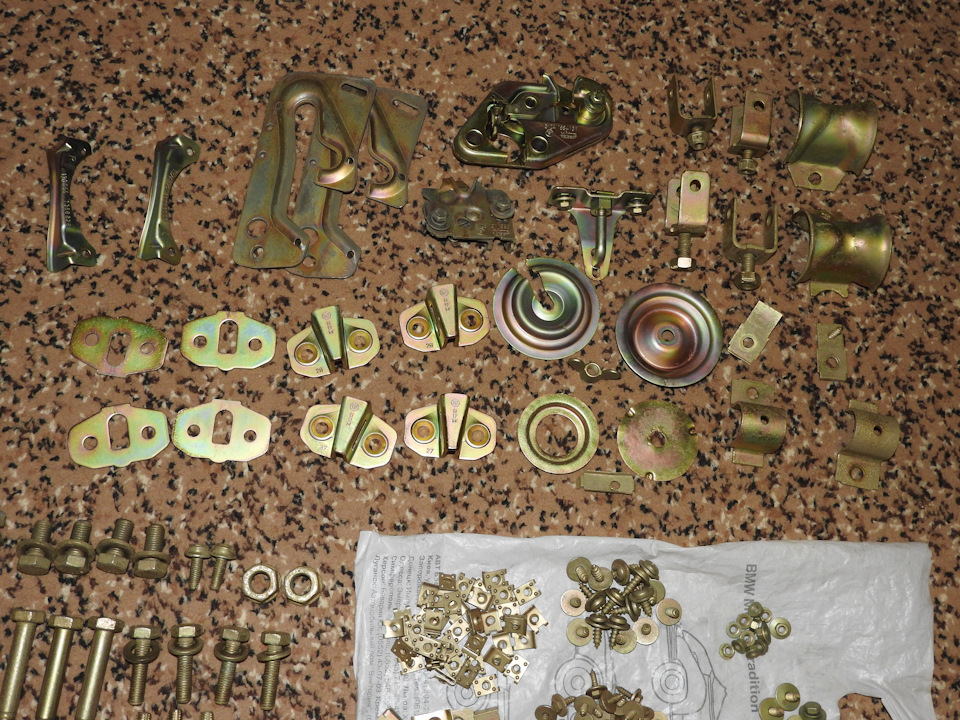

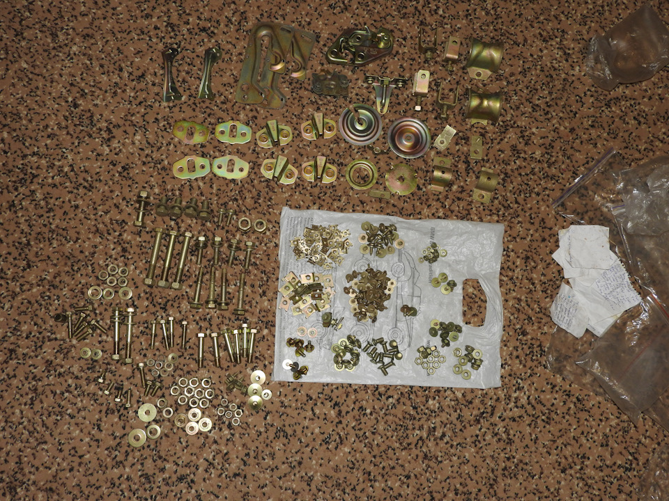

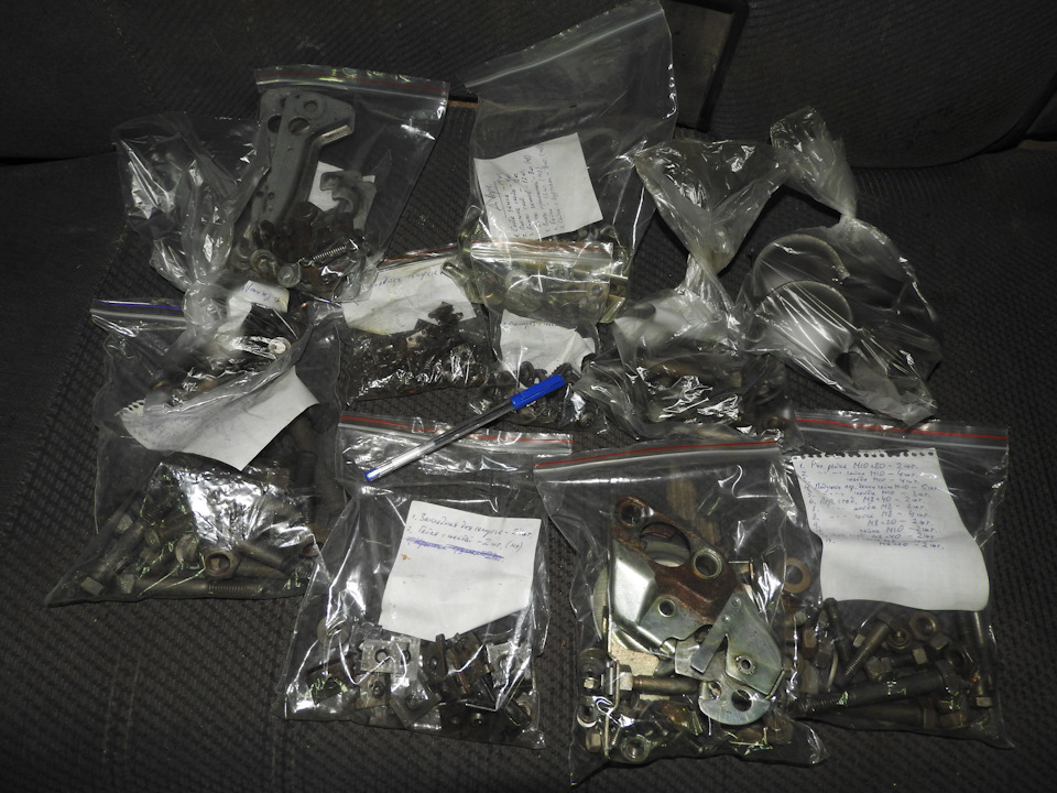

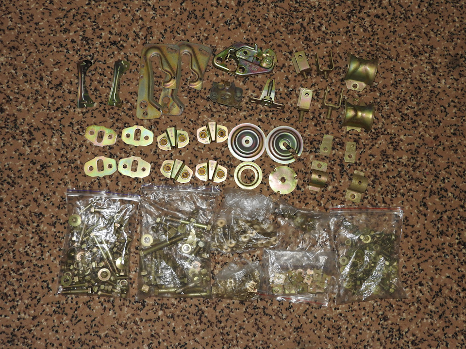

    В первую очередь собрал весь крепеж навесных кузовных элементов, и подвески с трансмиссией. Каждую гайку и саморез отмачивал в смывке для краски, потом в преобразователе ржавчины, и чистка вручную мягкой проволочной щеткой, но эффект был не достаточный. Поэтому, решил пойти "народным методом" - лимонная кислота в концентрации 100г на 1л воды - вот это тема! Дешево, надежно и практично! (с) )) Весь крепеж очистился от ржавчины идеально, после суток отмачивания. Некоторые детали отмачивал 2-3 суток. Потом промывка в растворе соды, и обезжиривание уайт-спиритом. Это все весьма долго и геморно, но красота, требует жертв! (с) ))
    После этого разложил все по пакетикам, подписал, и отдал товарищу на гальванику, вернее - желтое цинкование.
    Кстати, Серега - еще раз спасибо тебе! Ничего не потерялось и результат супер!
    Ну, и собственно, вот он, результат:
    Это, конечно, еще не весь крепеж - наберется еще на одну, а то и на две партии. Но это уже чуть позже.
